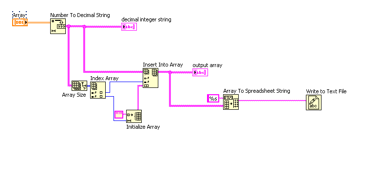

kannst du nicht einfach in dein 2D-Array mit den Daten vor der letzten Spalte eine weitere Spalte einfügen in der nur "Nullen" stehen?
Dann stünden halt im Excel auch lauter Nullen...hm...nicht optimal...kann aber nicht so schwer sein...mal nachdenken!
A.
02.02.2007, 12:11 (Dieser Beitrag wurde zuletzt bearbeitet: 02.02.2007 12:15 von Achim.)
Beiträge: 4.230
Leerspalte in ASCII-File
so geht's...andere Lösungen sind aber sicher nicht ausgeschlossen und unter Umständen auch einfacher!
Sonstige .vi  spalte_dazu.vi (Größe: 12,72 KB / Downloads: 288)
EDIT: Ergänze in deinem Profil mal die von dir verwendete LV-Version! Das VI ist mit LV 8.0.1 erstellt, hab dir zur Sicherheit noch einen Screenshot gemacht!

Hi Achim,
gib doch bitte in Deinem Beispiel mal ein Array mit 3 Spalten und 4 Zeilen ein, ob das bei Dir klappt. Bei mir wird da dann keine Spalte rausgeworfen.
Wieso gibst Du beim Index die Anzahl der Reihenelemente weiter auf den Spaltenindex? Wacko
Kann auch sein, dass ich gerade etwas verpeilt bin. Ich war nämlich gestern und heute den ganzen Tag auf einem Lehrgang. Wink

@Marcus:
Ja, da war ein Fehler...hängt irgendwie mit dem "Insert" zusammen...habs deshalb nochmal komplett umgebaut, jetzt sollte es gehen!
Sonstige .vi  spalte_dazu_korrekt.vi (Größe: 12,74 KB / Downloads: 313)
