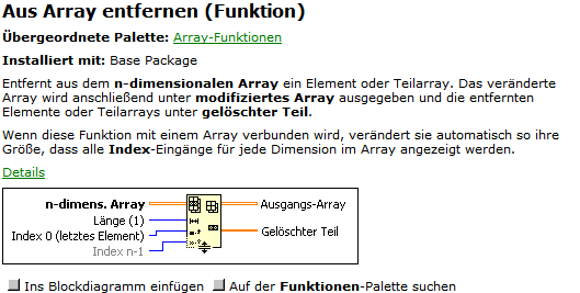

25.11.2008, 13:15
Letztes Element aus einem Array indizieren
' schrieb:ich bin gerade dabei ein paar Projekte aufzuräumen. Gibt es eine direkte Zugriffsmöglichkeit auf das letzte ELement eines Arrays?
Ja, gibts, schau Dir mal diese Hilfe an:
Obs aber besonders schnell ist weiß ich nicht.
25.11.2008, 13:17
TSC Offline
Beiträge: 1.882
Registriert seit: Sep 2008
LV 2018 SP1
52379
' schrieb:Ja, gibts, schau Dir mal diese Hilfe an:
[attachment=43081:temp.png]
Coole Sache,.. ich wäre nie im Leben auf den gedanken gekommen: ELEMENT LÖSCHEN zu verwenden um auf das Letzte Element zu zu greifen.
DANKE!
