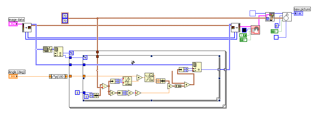

kann mir jemand bei folgendem Problem helfen?
Ich möcht eine Linie mit definierter Länge im Bild um ihren Mittelpunkt drehen lassen. Ziel ist es die Linie in z.B. 10° Schritten eine 360° Drehung durchführen zu lassen. Bei jedem Winkelschritt benötige ich das Grauwertprofil bzw. die Grauwerte entlang der Linie.
Gibt es dafür eine Lösung???
Vielen Dank im Voraus.

wie wäre es, wenn du die linie fest lässt und das bild dahinter drehst? dazu gabs hier mal ein thema.
Das hätte den Vorteil, dass du die gewünschte linie entweder als horizontale oder eben als vertikale implementieren kannst und dann nur noch eine zeile oder spalte aus den bilddatenarray raussuchen musst.
Anzeigen kannst du das ganze ja wie du willst. aber für die berechnung halte ich das für die bessere methode.

daran hatte ich auch schon gedacht, ich müsste das Bild aber um einen von mir vorgegebenen Punkt drehen
leider kann ich das VI (siehe Anhang) von dem Link denn Du mir geschickt hast nicht öffnen, weil ich noch mit 7.0 arbeite
Sonstige .vi  Rotate_Image.vi (Größe: 91,88 KB / Downloads: 432)

ich kann leider nicht auf 7.0 runterkonvertieren. Aber ich habe dir mal einen screenshot vom blockdiagramm gemacht:
Evtl. kannst du das ja nachprogrammieren. ich weiß natürlich auch nicht, welche der verwendeten funktionen unter 7.0 schon verfügbar waren. Im prinzip ist das ganze aber ja eher eine mathematische berechnung, sollte also auch für dich umsetzbar sein. dises vi dreht die grafik immer um den mittelpunkt. um um einen anderen punkt zu drehen, könntest du dein bild so erweitern, dass der gewünschte punkt danach im mittelpunkt ist.
ich würde sowieso um das gesamte bild einen rahmen machen, der 1. die grafik zu einem quadrat macht und zweitens sicherstellt, dass bei einer rotation nicht irgendwelche ecken aus dem bild verschwinden.
LG
Torsten

wenn du die bilddaten verwendest und aus dem 1d array ein 2d array machst, dann kannste ja einfach daraus den entsprechenden bereich nehmen und mit diesem teilarray kannste dann eine neue grafik machen.
es gibt bei mir auch ein vorgefertigtes vi dafür das nennt sich: "Bildausschnitt lesen [Get image Subset]"
das befindet sich unter "Programmierung->Audio&Grafik->Bildfunktionen" (gilt fürLv86_img)
