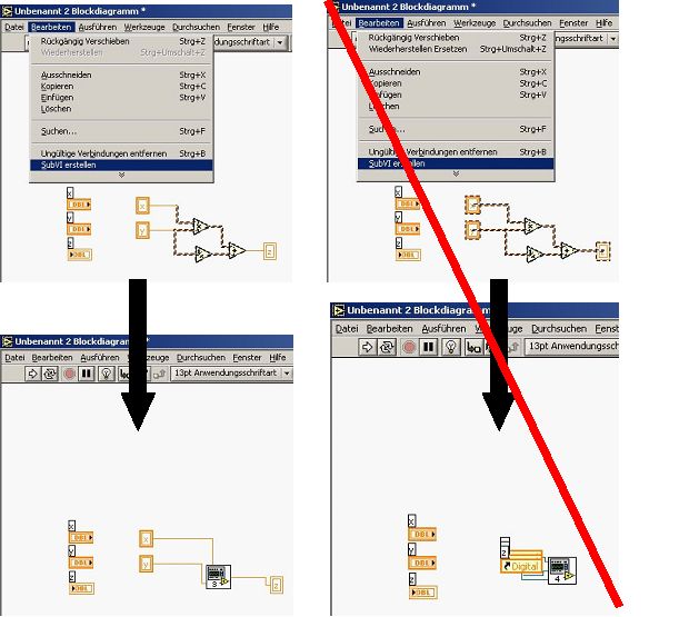

ich habe ein Vi geschrieben.
Das Vi bekommt 2 Arrays "übergeben". Diese Arrays werden unter anderem in mehreren "For Loop-Schleifen" und "Cases" verarbeitet.
Zwischen den Schleifen findet eine Variablenübergabe mit "lokalen Variablen" statt.
Dieses Vi funktioniert auch soweit.
Jetzt möchte ich daraus ein SubVi machen.
Wenn ich die Fuktion im Menü "Edit" "Create SubVi" nutze, dann werden die lokalen Vaiablen in References umgewandelt.
Wie bleiben die lokalen Vaiablen erhalten? Denn die Variablen werden nur in diesem Vi benutzt.

das Problem liegt einfach darin, daß Du wahrscheinlich vor dem Erstellen des Sub-VIs die lokalen Variablen mit markiert hast.
Wenn Du nur die Sub-VIs und Operatoren des Algorithmus' markierst (ggf. mußt Du die lokalen Variablen weiter auseinander ziehen) und dann im Menü Edit ein Sub-VI erstellst, bleiben die Variablen im übergeordneten VI erhalten und es werden im neu erstellten Sub-VI neue Bedienelemente angelegt.

Zitat: ich verstehe jetzt nicht die Durchführung:
Soll ich alles markieren, außer die Variablen und dann im Menü "Create SubVi" anklicken?
Genau so hab ich das gemeint.
Das Bildchen sollte es erklären

@s200rs
danke für die Bildchen. Die Lösung klappt soweit.
Ist zwar nicht ganz so, wie ich es mir vorgestellt habe (lokale Variable soll innerhalb des SubVi stehen ohne "Conector"), aber ich nehme auch das.
