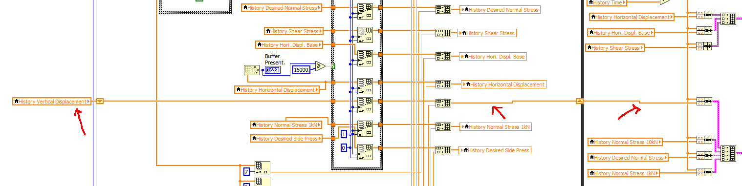

- gestapelte Sequenzen in flache umwandeln, dann lokale Variablen darin durch Drähte ersetzen und Frames zusammenfassen (oder gar den ganzen Sequenzrahmen löschen)
- wenn nahezu (?) alle Terminals in dieser einen Sequenz ungenutzt rumliegen, ist etwas vollkommen falsch: jedes genutzte Terminal ersetzt (mindestens) eine lokale Variable!
- wenn innerhalb deiner Schleifen irgendwelche lokalen Variablen mehrfach genutzt werden: durch Draht ersetzen (Beispiel "Area Selection")
- aussagekräftige Icons! Wieso haben "H2Displacement new" und "H2Displacement base" das gleiche (generische) Icon?
- wenn innerhalb einer Schleife auf eine lokale Variable schreibend und lesend zugegriffen wird, dann sollte man ein Schieberegister nutzen! (Beispiel "Horizontal Offset")
- IndexArray kann man vergrößern, um mehrere Indizes abzufragen. Und man braucht keine (oder nur eine) Index-Konstante, wenn man fortlaufende Indizes abfragt!
Beispiel:
Ist nur ein Anfang: der Einsatz eines Schieberegisters ersetzt zwei lokale Variablen…
(Da gehört aber auch noch deutlich besseres Datenhandling dazu!)

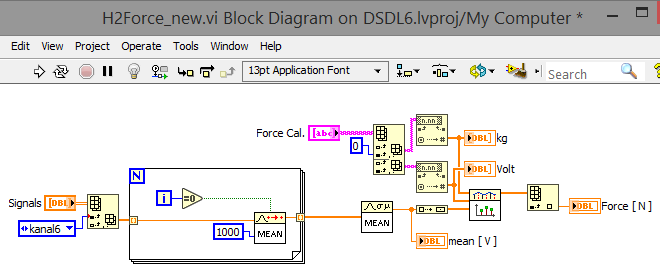

Dein Programm läuft auch langsamer als erwartet, wenn man immer wieder Berechnungen wiederholt:
Wieso musst du jedesmal erneut wieder das Stringarray in ein Zahlenarray umwandeln? Und warum mussten das vorher dafür zwei FOR-Loops sein?
Und dieser RunningAverage (vorher per ExpressVI) ist auch ziemlich langsam bei 1000 Samples Breite…
Das gehört alles zum Thema "Effizientes Datenhandling": wenn du Kalibrierkurven etc einliest, dann kannst du sie einmal einlesen und gleich in das benötigte Format umwandeln - anstatt diese Wandlung immer wieder erneut vorzunehmen!
