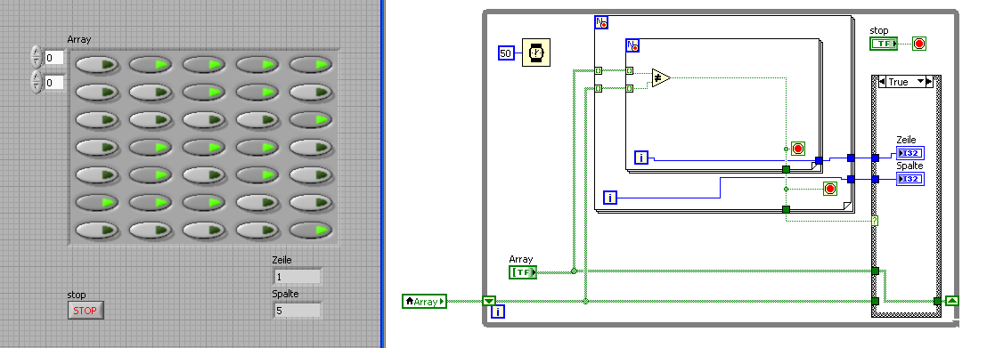

Hallo!
Ein Upgrade ist leider keine Option!
Zum Ziel: ich hab ein Array aus boolschen Quadraten. Hier sollen gewisse "Muster" festgelegt werden können. Unabhängig davon soll die aktuelle "Position" der Maus an einer anderen Stelle angezeigt werden (z.B. "Zeile 5, Spalte 4"), je nachdem über welchem Quadrat ich mich gerade befinde.
Vielleicht mach ich die Lösung ja auch nur zu kompliziert!?
lg, Jörg

RE: Manuell Position von Punkten in Bild bestimmen
Dann schau mal hier:
http://www.labviewforum.de/Thread-Elemen...3#pid38113
Ich denke, hier kannst du dir abschauen, wie von einer Mausposition auf einen Array-Index umgerechnet werden kann.

(28.04.2011 21:50 )joerg030284 schrieb:  Zum Ziel: ich hab ein Array aus boolschen Quadraten. Hier sollen gewisse "Muster" festgelegt werden können. Unabhängig davon soll die aktuelle "Position" der Maus an einer anderen Stelle angezeigt werden (z.B. "Zeile 5, Spalte 4"), je nachdem über welchem Quadrat ich mich gerade befinde.
Reicht es aus, ob der Index (Zeile/Spalte) des zu letzt gewählten Wertes bekannt ist? Dies ging noch relativ simpel:
(Zeilen- und Spaltenindicator sind vertauscht)
Falls es jedoch wirklich auf die Position der Maus (ähnlich einem "Mouse over"), dann wird dir ohne Eventstruktur wohl nur folgender Weg übrig bleiben:
(28.04.2011 09:53 )joerg030284 schrieb:  Muss ich den (im Vergleich) komplizierten Weg über Maus-Koordinaten relativ zum Bildschirm verrechnen mit den VI- und Control-in-VI-Koordinaten verrechnen?
Also Mauskoordinaten auslesen und in Arrayindizies umrechnen Smile
