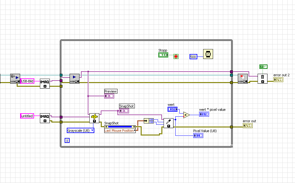

wenn man über einen Bildindikator mit der Maus fährt zeigt der Indikator unten (Image Information) den Grauwert an. Kann man das irgendwie umrechen, also dass die Anzeige Grauwert*99 (blödes Beispiel) anzeigt?

Jo das geht -> vom Bild den Eigenschaftsknoten last mouse position einfügen, auslesen, verarbeiten...

Mauszeiger auf Bild / Grauwert anzeigen
Super
danke
