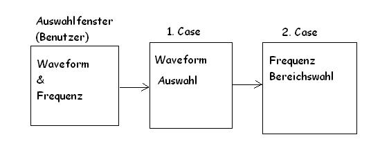

Hallo mal wieder.
Diesmal habe ich folgendes Porblem:
Da ich mit LabVIEW Signale erzeuge und über meine Messkarte ausgebe, muss ich zusehen, dass die Auflösung
des Signals so gut wie möglich ist. Ich bewege mich mit der Frequenz der Signale zwischen 1mHz und 100kHz.
Für ein Waveform (Sinus) habe ich nun 7 Cases gebastelt, um eine Bereichseinteilung zu bewerkstelligen.
Nun soll diese Einteilung auch für Rechteck und Dreieck funktionieren. Ich arbeite mit dem expressVI Signalerzeugung,
wo man ja die Kurvenform von Aussen nicht verändern kann.
Wie kann man das am elegantesten/fehlerfrei lösen?
Es soll schließlich in der Eingabemaske nur noch die Frequenz, Amplitude und Signalform ausgewählt werden und voila.
Anbei noch ein kleines selbstgezeichnetes Bild, wie ich es mir vorstelle. Habe hier leider kein LV zur Hand.
Ach und ich benutzeLv09_img2

Jaja ExpressVI...
... in der Palette Signalverlauf -> Analoger Signalverlauf -> Signalverlaufserzeugung...
... gibts doch das VI "Einfacher Funktionsgenerator".
:huh:sollte das nicht genau das können?

danke für die Antwort, werde ich gleich mal ausprobieren, wenn ich zuhause bin.
