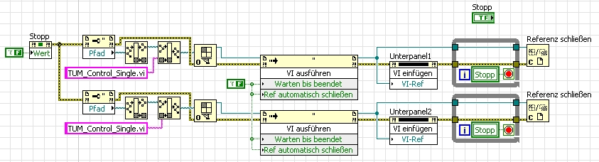

ich versuche, mehrere Instanzen eines reentranten VIs in mehreren Subpanels eines Frontpanels darzustellen.
Leider schaffe ich es nicht, das SubVI mehrmals auszuführen, obwohl das VI eigentlich reentrant (ablaufinvariant) ist.
Ich habe mal einen Screenshot des Blockdiagramms angehängt.
Viele Grüße
Martin
EDIT:
Hab's doch selber noch gefunden... Einfach eine 8 an den "Optionen"-Eingang des "VI-Referenz öffnen".
Ich dachte, es reicht, wenn das SubVI selbst reentrant ist und habe die Optionen übersehen.

' schrieb:Einfach eine 8 an den "Optionen"-Eingang des "VI-Referenz öffnen".
Hey, cool! ^_^
Ich habs immer gewusst, dass es geht. Jetzt weiß ich auch endlich, wie.
