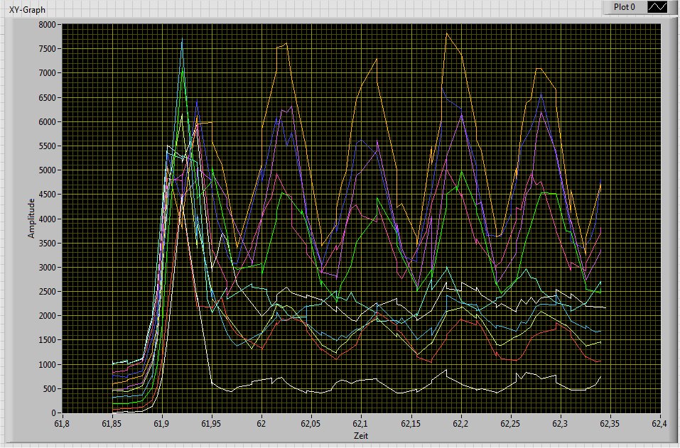

ich würde gerne Messungen, die bei unterschiedlichen Intensitäten aufgenommen wurden, alle in eine Graph plotten. Allerdings nicht so, wie es in dem angehängten Bild zu sehen ist, sondern hintereinenader (räumlich). Ich habe alle möglichen 3D-Grahen dazu ausprobiert, habe mein Problem bisher aber nicht lösen können. Der Punkt ist, die Messungen haben alle unterschiedlich viele Messpunkte (zwischen 70 und 75) und von daher kann ich nicht ein einzelnes x-Achsen Array für alle Graphen benutzen. Deshalb möchte ich einfach alle 11 Messungen (xz-Graphen) hintereinander darstellen, wobei ich außerdem ein Array für die Intensitätszuordnung (y-Achse) der Messungen habe.
Mit welchem Graph auf der Palette ist das möglich?

(22.02.2013 17:16 )kirsch schrieb:  Der Punkt ist, die Messungen haben alle unterschiedlich viele Messpunkte (zwischen 70 und 75) und von daher kann ich nicht ein einzelnes x-Achsen Array für alle Graphen benutzen.
Dem lässt sich abhelfen:
Ich würde auf alle Messkurven die Funktion "1D Interpolieren" (oder "1D Spline-Interpol" oder "1D Hermite Interpol.") anwenden, und zwar so, dass alle Plots das gleiche dt und den gleichen Anfangs- und Endpunkt haben. (Damit keine Genauigkeit verloren geht, ist upsampling vorteilhaft). Siehe unter Mathematik/Interpol. & Extrapol.
Die Funktionen muss man erst mal verstehen, wenn Du Hilfe brauchst, melde Dich.

Das hat geholfen. Danke!
