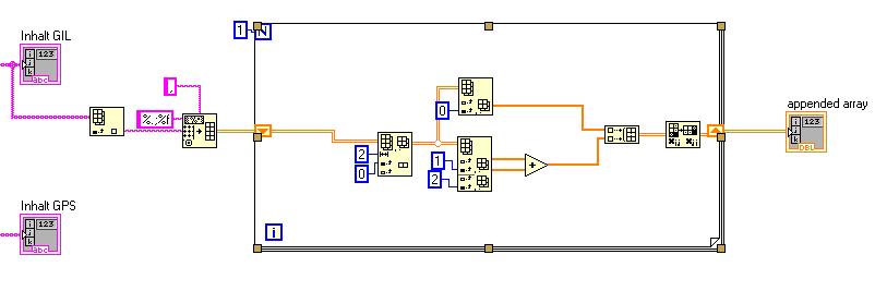

Ich glaub ich krigs nicht gebacken... also ich denke mit dem Schiftregister lieg ich richtig, das ist auch das einzige, was sich wirklich verbinden lässt.
"Du willst ein 2D-Array?Dan guckst du in meinem VI, wie man Arrays mittels Shiftregister und BuildArray in einer Schleife erzeugt! (BuildArray evtl. per Rechtsklick umschalten auf "Arrays anfügen".)"
Ja, da war ich schon....das problem vorhin mit dem SR war, dass es pink war....auch am Ausgang....das in der FOR-S wieder in ein String zu verwandeln hat nix gebracht.
Deswegen jetzt mal die "double" variante, jetzt hab ich aber das Problem, dass ich mein "index Array" FOR der VOR-S nicht mehr in die FOR-S krig...Big Grin
i-wie müssen ja die einzelnen Fileinhalte jetzt durchgegangen werden....Am besten alles in einer FOR-S....
??Huh??

dein erstes Beispiel sah schon besser aus als das letzte jetzt…
Dort bitte in der Schleife das erste IndexArray wegnehmen (wird ja vom AutoIndexing erledigt).
Dann ein Shiftregister (SR) erzeugen, über ein BuildArray das Ergebnis deiner Berechnung hinzufügen. Das BuildArray per Rechtsklick auf anfügen konfigurieren. Das SR initialisieren, in dem per Rechtsklick auf den Eingang eine Konstante erzeugt wird! Alles in dieser Reihenfolge. In etwa so wie in meinem Beispiel beim Hinzufügen der Messdaten zum Array im SR.

Hallo Lecojon,
war doch wirklich nicht so schwer...Smile
Lv85_img

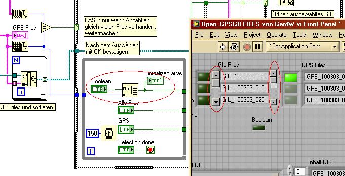

Eine kleine Schönheits OP würd ich gern noch machen, aber das weiß ich sicher nicht wie es geht. Ich möchte die Vertical Scrolls (im Bild auf dem FP rot markiert)
zu einem zusammenfügen, damit alles beisammen ist.
Ich hab vor einigen Tagen so ein ähnliches Problem gehabt, da waren es aber controls und die Sache ging ganz einfach mit "build array"....
Was kann ich da machen?

Kannst du mit der folgenden PropertyNodes lösen:
Mach mal selber...
Alternative: Du erstellst die ein Array of Cluster, wobei dann jeder Cluster deine Elemente (Boolean, String, etc...) enthält.

Ohhhhhh...ich krigs nich hin mit dieser komisch local Variable.... Ich hab init array mit bool controls....jetzt kann nur ein Indicator kommen, und auf dem FP wird nur dieser angezeigt. Jetzt hab ich n Boolarray und einen einzigen Bool, der da lose rumhängt....Hab jetzt mehrere local Variable Versionen ausprobiert und ich verzweifel daran....
...ich hab n rauchigen Kopf von LV...wie geht des??? ^^

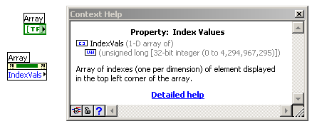

Den Scrollbalken eines Arrays per PropertyNode lesen, mit dem Wert die anderen setzen. Ich würde mal diese Property versuchenSmile
Zu deiner Array-Initialisierung:
Think Dataflow! Wenn du in dieser While-Schleife ständig das Array neu initialisierst, kann der User da wenig drin einstellen...
Initialisierung vor der Schleife, in der Schleife nur Abfrage!

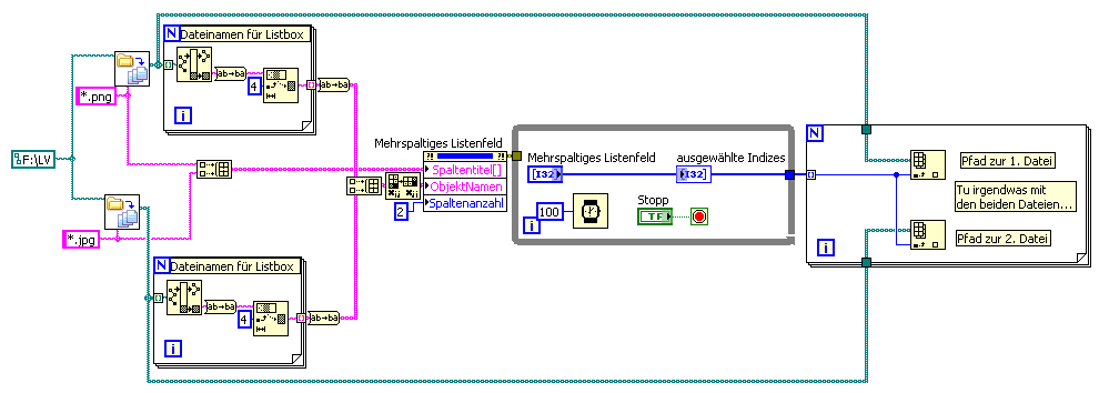

Warum all die Klimmzüge mit den Arrays und den Booleans, dem Ausführen der Schleifen über alle Dateien, obwohl du nur x Dateien verarbeiten willst..?
Warum die/der Möglichkeit/Zwang, sowohl GIL als auch GPS auszuwählen, wenn die jeweils zusammengehören?
Ich würde dir
a) zwei verlinkte Listboxen vorschlagen, sodass in GPS oder GIL ausgewählt werden kann, die jeweilige andere Listbox die Auswahl automatisch mitmacht...
b) eine Multicolumn-Listbox mit zwei Spalten vorschlagen.
Da du von der Listbox die ausgewählten Indizes als Array bekommst, kannst du diese in einer Forloop einfach abarbeiten...
Da ich b) besser finde, hab ich dir mal ein Beispiel gemacht:
Gruß SeBa

1) Ich krig das nicht hin mit den PropertyNods...Lokale Variablen fürs Boolean Array hab ich auch genug erzeugt, aber ich krig ihn immer nur als Indicator raus und nciht als Control und wenn ich was gudes hab, dann lässt es sich nicht verbinden...Was ich alles ausprobiert hab post ich lieber nicht heir rein, is eh falsch...(InitArray in While-S hab ich mir sogar gedacht, dass es Unsinn ist).....Herr Gott, ich fang ne Ausbildung als Landschaftsgärtner an! ??Huh??
2) Seba, ich hab versucht dein VI nachzubasteln und ich hänge am...ratet mal...propertynod (Mehrspaltiges Listenfeld) ^^.. ich hab zuerst ein 1D Array-I32 auf dem FP erstellt. Dann Rechtsklick drauf im BD--->propertynod--->number of columns.... jetz is fertigBig Grin....kein "objektname", kein "Spaltentitel"
Wie bastelt man das?
Wie,Wer,Wo?...ne, nur Wie??
