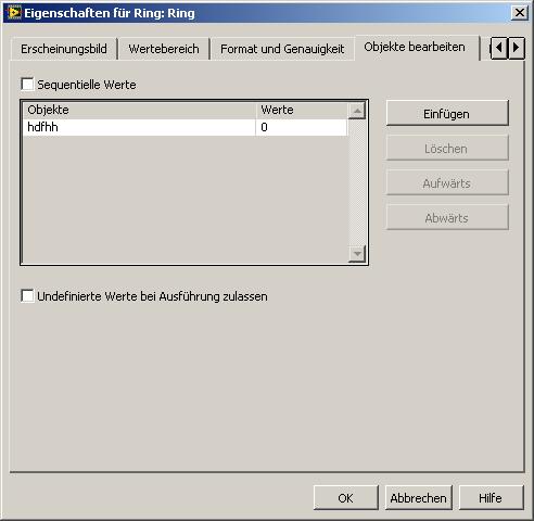

Hallo Kollegen
mich würde mal interessieren, ob bei Menüstrings auch Strings als übergebene Werte möglich sind. Die Eigenschaftsknoten "Strings" sowie "Strings und Werte" kenn ich schon.....aber wie gesagt sind die Werte Integer.....Mir wärs am liebsten beides wäre gleich.....das die Strings auch den Werten entsprechen.....
Als Alternative fällt mir da nur ein Array aus Strings ein. Hätte aber am liebsten so ein Drop-Down Menü...

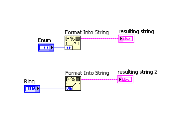

Ich verstehs immer noch nicht...was hast du denn genau vor?
Wenn du den aktuellen "String" haben willst, kannst du den mit EDIT: <strike>"Scan from String"</strike> EDIT: "Format into String" bzw. mit "Ring Text" auslesen...

Als übergebene Werte sind zwar alle möglichen Formate einstellbar, aber nur numerische. Wenn Du den aktuell angewählten Text haben möchtest: das geht auch, dafür gibt es den Eigenschaftkoten "Ringtext.Text"
Speichern
Ich hab mich oben verschrieben...habs korrigiert...
so meinte ich:
Is das was für dich?

Das ist nicht umständlicher als das Auslesen aus eine lokalen Variablen, d.h. noch einfacher ist gar nicht mehr möglich. Du hast weiter oben auch nur die von Dir benutzte Eigenschaft Strings[] erwähnt, und damit wäre es wirklich sehr umständlich zu machen. Also beachte bitte den Unterschied zu "Ringtext.Text", wo genau das herauskommt was Du willst.

hmmm.....Lucki....ich glaub du hast recht....nimmt sich wirklich net viel.....ich glaub "Ringtext.Text" ist die einfachste Lösung
