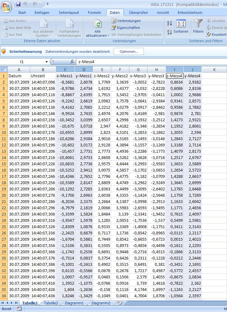

mit meinem Kurvenauswahl Programm möchte ich von mir Ausgewählte Messdaten in einem Excel Dokument übertragen. Nun habe ich mein Kurvenauswahl Programm mit einem weiterem Programmcode ergänzt, zu KurvenauswahlToExcel".
Mein Anliegen ist:
1. Ich will die Komplette Messreihe die ich mit Auswahl 1, 2 oder 3 auswähle (siehe Bild1_1 und Bild1_2 bzw. Excel Dokument) in einem Excel Tabelle übertragen (ist mir nicht gelungen). Diesbezüglich habe ich mein Kurvenauswahl Programm mit einem Programm das Messdaten zu Excel Tabelle überträgt, erweitert, zu "KurvenauswahlToExcel1"
Bild1_1 und Bild1_2

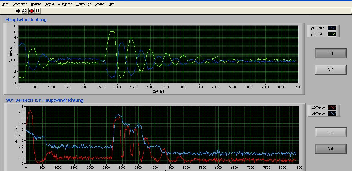

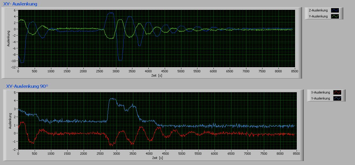

2. Desweiterem soll der Auswahl der beiden Kurven (Y1 oder Y2) und (Y3 oder Y4) die ich Auswähle z.B. Y1 und Y4 (siehe Bild2_1 bis Bild2_3 bzw. Excel Dokument) mit Ihrem x bzw. z Komponente in eine zweite Tabelle eingefügt werden im gleichem Excel Dokument. (ist mir nicht gelungen)
Bild2_1 Auswahl Y1 und Y4
Bild2_2 Auswahl Y1 mit X1 Komponente und Y4 mit Z4 Komponente
Bild2_3 Auswahl X1/Y1 und Z4/Y4 übertragen in Tabelle2

kleiner Tip: man muss nicht jede Zeile einzeln beschreiben, man kann auch einen Bereich - wie man es von Excel her halt gewohnt ist z.B. "A10:A40" - angeben und kann dann ein ganzes Array auf einmal wegspeichern. Allerdings muß man dabei aufpassen dass die Größen von dem ausgewählten Bereich und dem Daten Array übereinstimmen.
Das ist DEUTLICH schneller - gerade bei großen Arrays - als jeden Wert einzeln wegzuschreiben ...

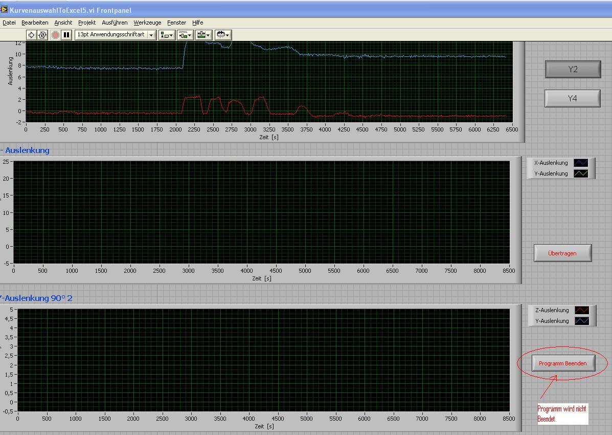

danke für dein Beispiel. Habe nun Mein Programm soweit angepasst. Einiges was ich haben wollte funktioniert. Leider habe ich dieselben zwei Fehler in beiden Programmen.

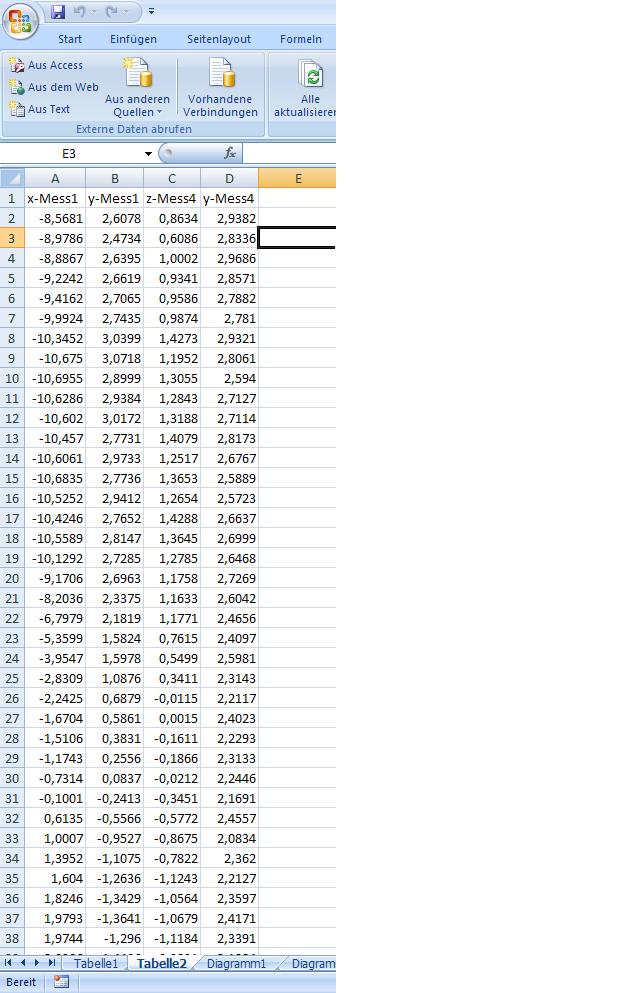

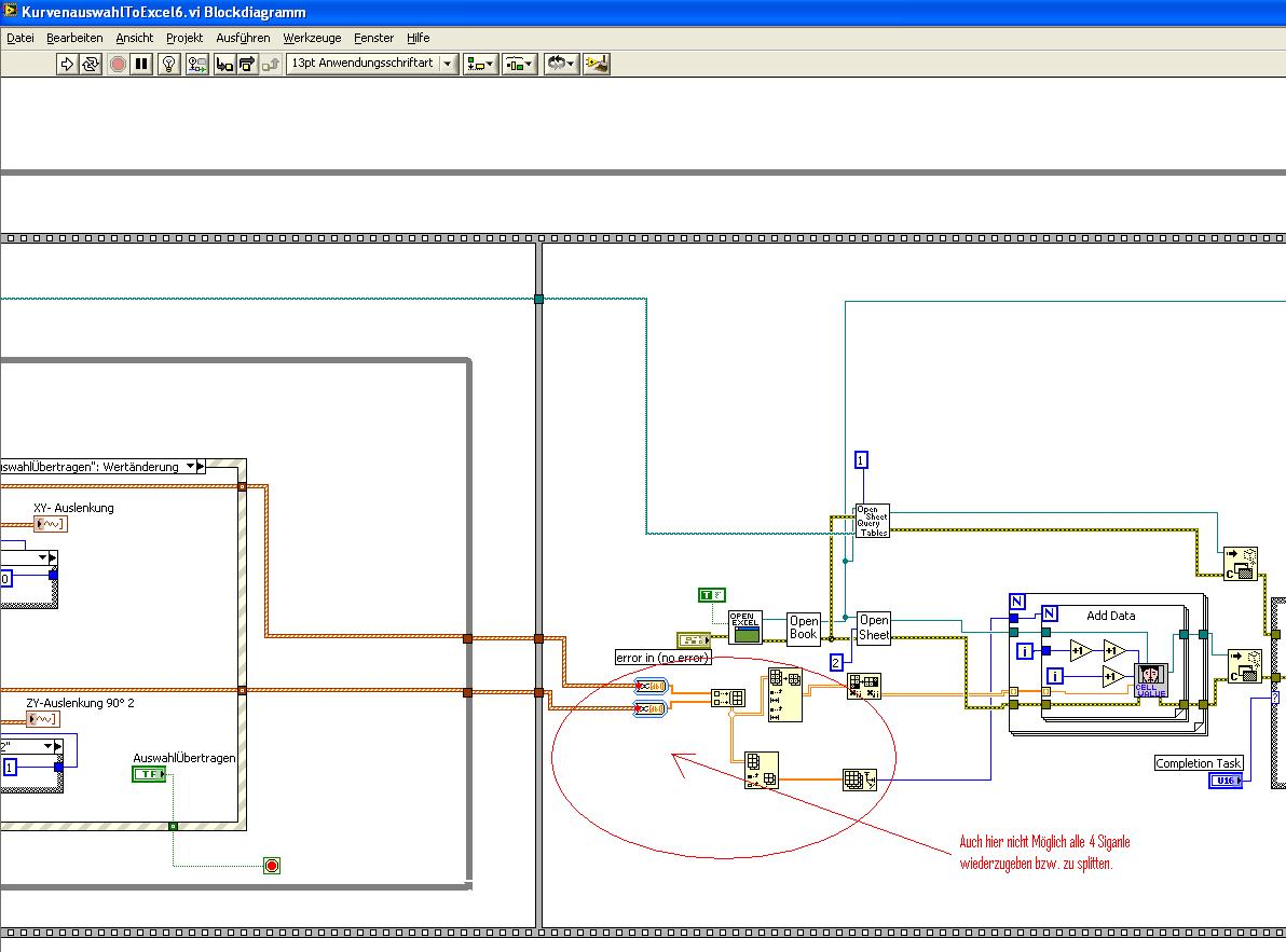

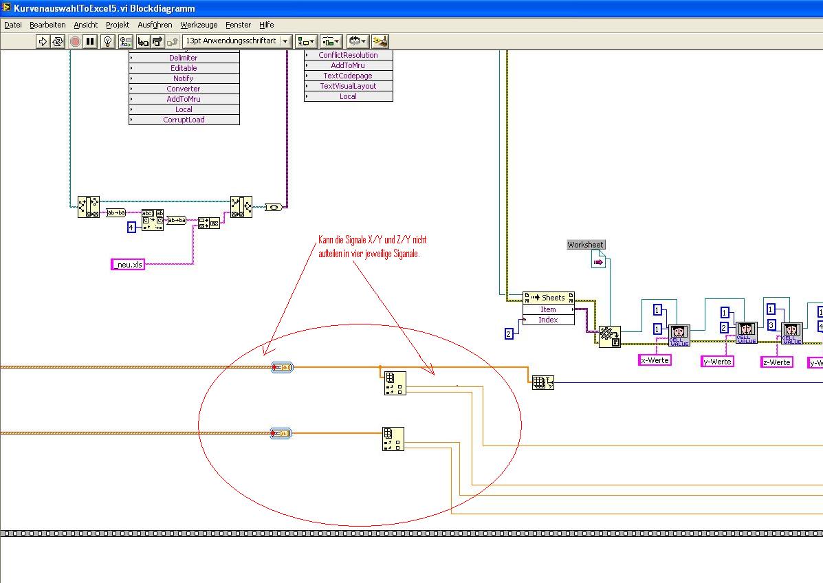

1. Die vier Signale die aus dem ersten Flachen Sequenzstruktur, in die zweite mit dem Übergabe Button (aus den Event Struktur) weiter gegeben werden, kann ich nicht splitten (siehe Bild1_1 und Bild 1_2). Ich will nämlich alle vier Signale in 4 Spalten meines Excel Dokument übertragen (siehe Bild2).
Bild1_1 und Bild1_2
2. Das zweite Problem ist das in beiden Programmen das Button Programm Beenden nicht Funktioniert (siehe Bild3). Sie beendet das Programm nicht. Wieso nicht?
Kann mir jemand in den Beiden Problemen helfen. Und ein Feedback über beide Programme geben. Welches eventuell besser ist was man eventuell ändern sollte usw. Im Grunde sind beide Programme gleich nur die eine ist Kompakter.

in meinem Beitrag 6 (siehe ein über) habe ich das erste Problem gelöst. Alle meine Auswahl Messwerte werden richtig an Excel übertragen. Das Funktioniert.Big Grin.
Leider habe ich es nicht geschafft mein zweites Problem zu lösen. Das Button Programm Beenden in der zweiten While Schleife reagiert nicht.
Mit der Hylight Modus habe ich folgenden Fehler festgestellt. Das Flache Sequenzstruktur läuft bis zur Ende und ohne die zweite While Schleife wird das Programm auch beendet. Die zweite While schleife startet das Flache Sequenzstruktur erneut, und somit reagiert der Button Programm beenden nicht.
Das Problem habe ich erkannt, aber mir fällt keine Lösung ein. Habe auch einiges versucht ohne Erfolg Wall. Hat jemand eine Idee wie ich das Problem lösen kann.

Du verwendest in deinem VI doch schon eine Event Struktur - warum fragst den "Programm beenden" Button nicht analog zum "Auswahl übertragen" ab?
Jetzt packst du noch den Rest aus der flachen Sequenz mit in die Eventsruktur und alles ist schick...
