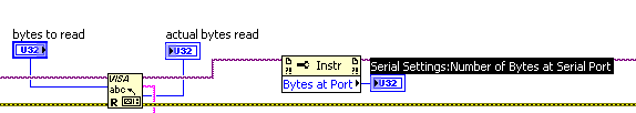

Wenn dein Programm dann später Speicherüberlauf anzeigt, dann liest du offenbar nicht schnell genug die Daten ein, die an der seriellen Schnittstelle anliegen. Lass dir doch die Bytes am seriellen Buffer zwecks Debugging am FP anzeigen:

Ich gebe mir auch die Byteanzahl im FP aus, einmal vor und nach Visa read.
Bytes to read: 52
Actual bytes read: 17
Nach Visa read: 35
