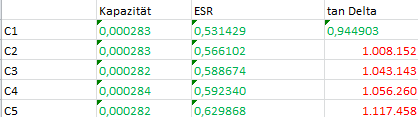

Zitat:Excel-Problem mit der Zahlendarstellung? Punkt-Komma-Probleme?
Das glaube ich nicht, denn manche Zahlen werden richtig angegeben (siehe screenshot 2). Die grünen Werte werden richtig dargestellt die roten um den Faktor 1 Mio falsch (Farben wurden natürlich nachträglich verändert).

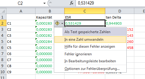

Zitat:Die grünen Werte werden richtig dargestellt die roten um den Faktor 1 Mio falsch (Farben wurden natürlich nachträglich verändert).
Die grünen Werte verwenden ein Komma, die roten einen Punkt. Außerdem gibt es bei den grünen Werten noch eine "Hinweismarkierung" an der linken oberen Ecke der Zelle: wird dort evtl. eine Zahl als Text formatiert dargestellt?
Ich bleibe dabei: Punkt-Komma-Problem…

(09.12.2014 09:09 )GerdW schrieb:  Ich bleibe dabei: Punkt-Komma-Problem…
Wenn ich es richtig im Kopf habe, ist das ein prinzipielles Problem des RGT! Bei Tabelle schreiben wird immer mit den System-Einstellungen umformatiert, das ist unter einem deutschen Windows ein Komma. Excel erwartet aber beim Eintragen per ActiveX eine Formatierung mit Punkt.

ja stimmt, ihr habt recht. Klickt man auf die Hinweismarkierung bekommt man sogar mitgeteilt das es sich um eine als Text gespeicherte Zahl handelt.
Ich frage mich nur weshalb Labview in der vierten Spalte mal als Text gespeicherte Zahlen und mal "echte" Zahlen ausgibt.
vielen Dank für den Hinweis.
