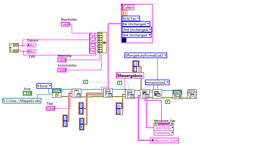

Hallo alle zusammen,
wie kann ich die Daten in einem vorformatierten Excel-Sheet reinschreiben?
Ich danke für eure Hilfe,
Margi

11.09.2015, 11:32
RE: Daten in vorformatierte Excel-sheets
Mit allen 3 genannten Tools kannst du das Gewünschte erreichen, nämlich eine Vorlage öffnen und darin Zellen ändern.

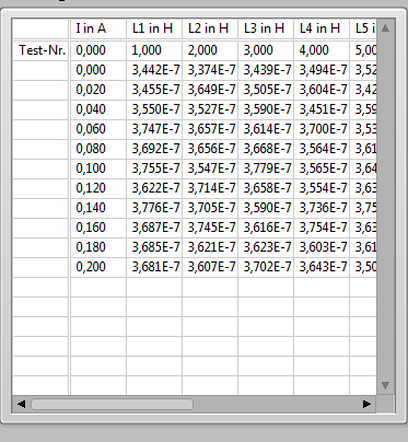

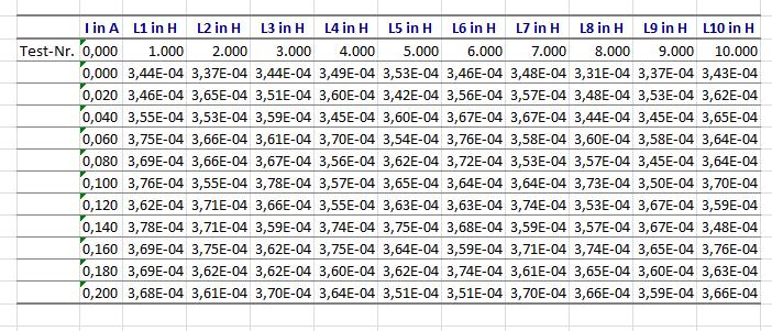

ich habe wieder eine Frage, wie kann ich Datenformat von LabVIEW-Tabelle mit Excel-Tabelle übereinstimmen? (ich habe LV-Tabelle mit den Werten z.B 3,3E-7, es kommt aber in Excel 3,3E-4). Wie kann ich ändern damit die Werte miteinander übereinstimmen??
Vielen Dank für Eure Antwort,
Margi
15.09.2015, 11:03
panduci Offline
Beiträge: 86
Registriert seit: Jun 2011
8.5, 2012 ,2013, 2014, 2015
Kannst du dein VI einmal hochladen?
Ich vermute du hast ein Problem mit "." und ",".
Da deine Werte sich um Faktor 1000 ändern...
lg panduci

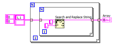

Hallo Panduci,
ja, ich glaube auch, wie kann ich es beseitigen?
lg,
Margi
14.0 .vi  LI_DCBias_Messprogramm.vi (Größe: 146,77 KB / Downloads: 463)
15.09.2015, 12:11
Beim Schreiben per ActiveX will Excel zurück nach Hause, i.e. USA. Du solltest alle Zahlen mit einem Punkt statt einem Komma als Dezimaltrennzeichen übergeben.
