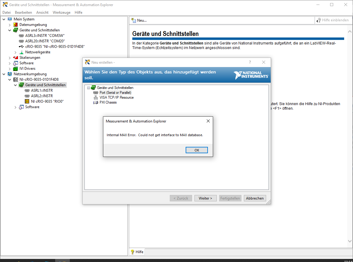

Also im Anhang befindet sich das Bild "Projekt-Übersicht", mit einem Hauptprogramm und einigen Unterprogrammen. Nun soll die Auswertung der Waage ebenfalls im Hauptprogramm erfolgen. Die Waage ist mit einem USB2.0 Kabel am Laptop angeschlossen, mit der FPGA hat es somit direkt nichts zu tun.
Auf dem Bild "VISA-Control" ist mein Problem gut zu erkennen. Die ersten zwei Ressourcen werden mir im Programm zur Auswahl gestellt, da ja auch ein visa davor steht. Ich will aber mit dem dritten Port arbeiten.
Daher nun meine Frage: Wie kann ich den dritten Port ebenfalls in mein Projekt einfügen?
Hoffentlich sind das ausreichend Informationen, ansonsten liefere ich nach.
AAlp
Edit:Bin weiterhin am probieren und ich denke, dass ich auf der richtigen Fährte bin. in NI Max erhalte ich eine Fehlermeldung, wenn ich versuche, eine neue Schnittstelle zu ergänzen. Kennt sich jemand mit dieser Meldung aus, bin im Internet bisher nicht fündig geworden.

Aha, du hast ein cRIO und dort soll auch dein VI laufen…
Zitat:Die Waage ist mit einem USB2.0 Kabel am Laptop angeschlossen,
Wieso ist die Waage am Laptop angeschlossen, wenn das VI auf dem cRIO laufen soll? Hmm
Schließe die Waage am cRIO an, und nutze dessen RS232-Port! Korrektur: du brauchst eine Schnittstelle, die auch vom cRIO unterstützt wird…
(Was genau dann an Software auf dem cRIO installiert sein muss, weiß ich nicht - habe ich noch nicht genutzt. Ich denke aber, das VISA auf dem cRIO installiert sein muss.)
