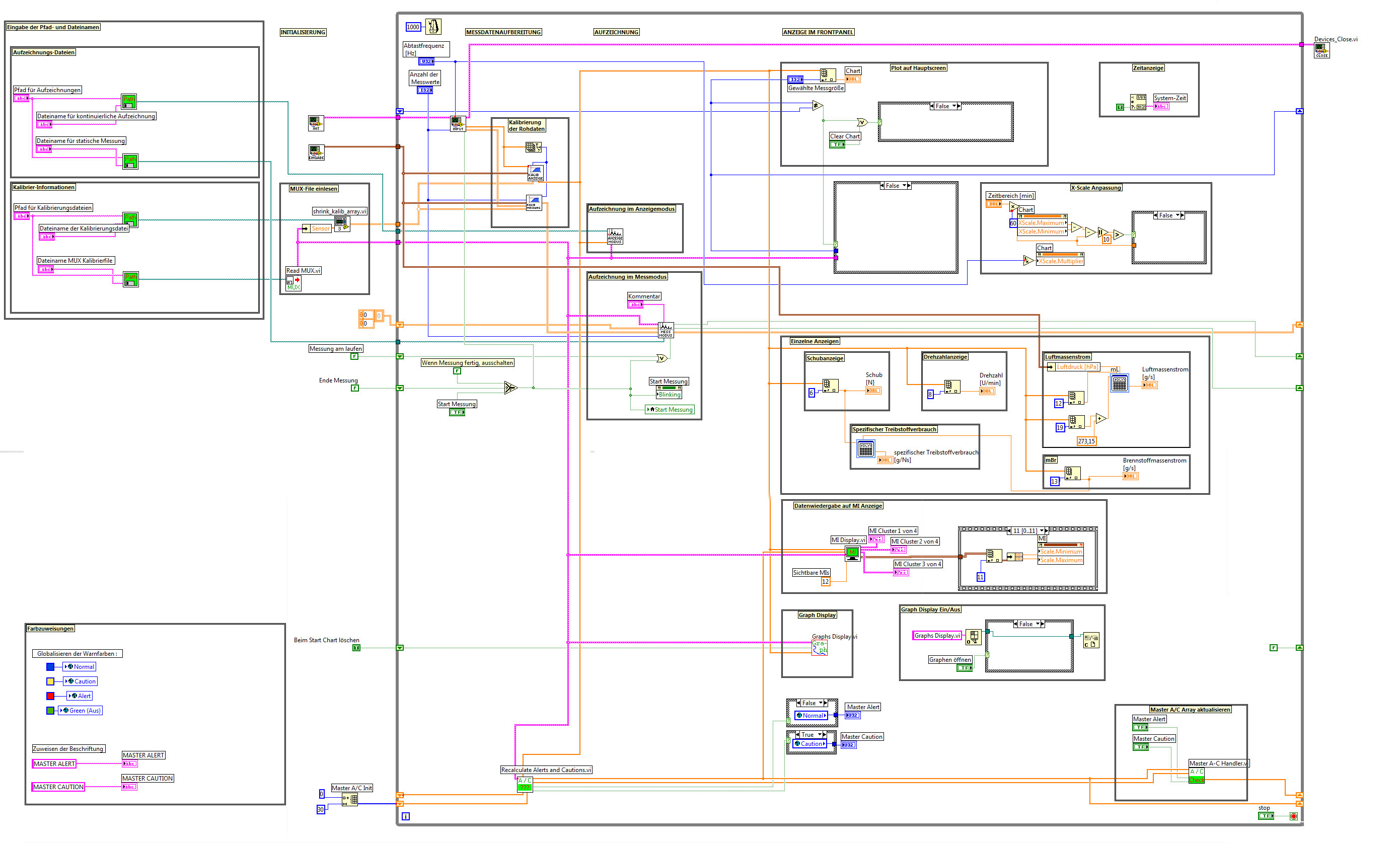

Hallo!
Ich habe ein Messprogramm geschrieben. Der aktualisiert die Anzeige jede Sekunde und kann stationären Messungen durchführen, bei denen mehrere Messwerte erfasst werden können. Es ist momentan so eingestellt, dass 20 Werte mit 10 Hz abgetastet werden (USB-6009) und die USB-9221 mit 2 Hz, weil LabVIEW nicht mehr als 2,4 Hz zulässt.
Die erste Messung funktioniert. Bei der zweiten Messung stimmen die Werte ab dem 15.-17. nicht mehr. Entweder bleiben sie konstant oder sie werden 0.
Nach der fehlerhaften Messung aktualisiert sich die Anzeige auch nicht mehr sekündlich sondern ungefähr jede 10 Sekunden.
Die RAM wird beim Ausführen des Programms nicht voll.
Weißt ihr woran es liegen kann?
Danke!!
Viele Grüße,
Anna

18.12.2012, 13:41
AnnaGT Offline
Beiträge: 23
Registriert seit: Oct 2012
RE: Messprogramm hängt sich auf
So sieht das Hauptprogramm aus.
Im Input.vi werden die Karten ausgelesen und da kriege ich auch die Fehlermeldung.
18.12.2012, 16:12

19.12.2012, 08:33
AnnaGT Offline
Beiträge: 23
Ich habe noch eine Probe, um nur das problematische vi zu untersuchen.
Kann jemand daraus sehen, warum der sich nach einer Messung aufhängt?
