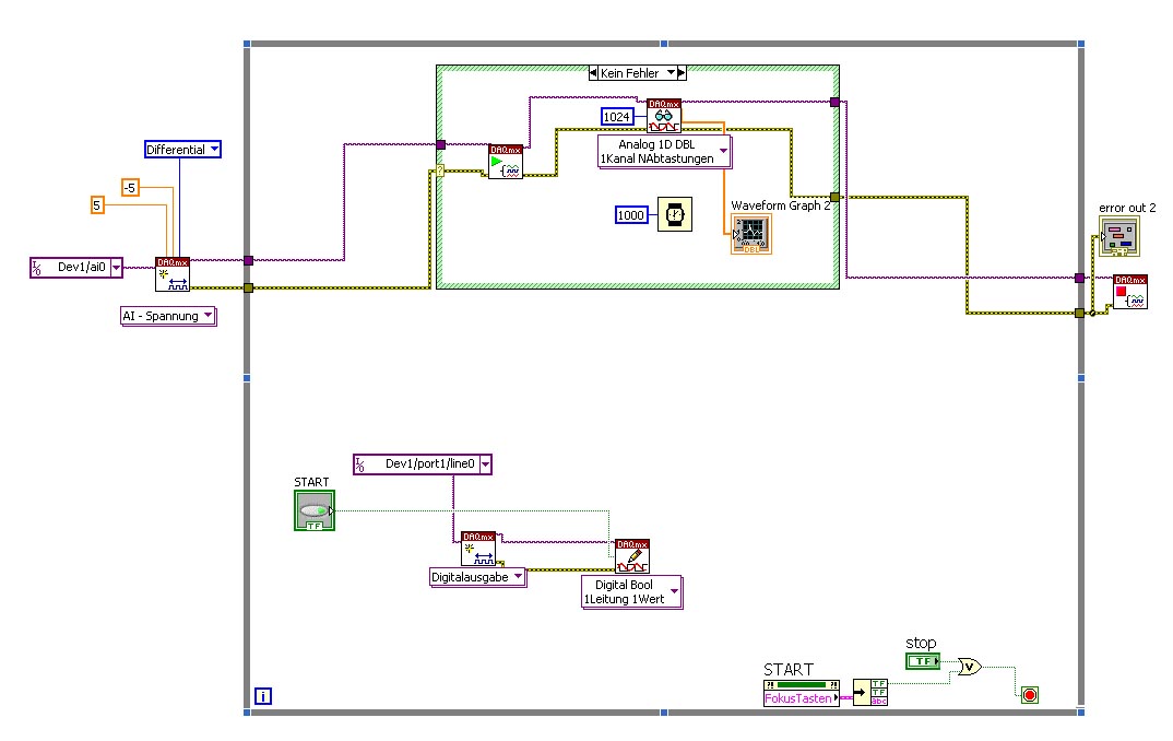

Guten Abend!
In einem Laborprojekt wollen wir die Schwingung einer Blattfeder aufzeichnen - wir haben dafür einen mechanischen Freigabemechanismus für die Feder konstruiert, der die Feder, nachdem ich einen Taster am Frontpanel drücke, freigibt - jetzt soll erst die Aufzeichnung beginnen ...
- ) Es gelingt uns den Mechanismus auszulösen - nach der Tasterbetätigung Smile
-) Es gelingt uns die MEssung grob ohne Schalter aufzuzeichnenSmile
-) bei der Kombinationmachen wir etwas falsch - es wird auf alle Fälle einmal aufgezeichnet - egal ob Taster bewegt :(oder nicht ????
Wir freuen uns, wenn wir Tipps bekommen .... ich versuch einen Screenshot bezulegen ..

Du könntest Deinen Error-Case in einen Case legen und da noch Deinen "Start"-Button anschließen. Dann wird nur aufgezeichnet, wenn "Start" gedrückt wurde. Ansonsten könntest Du auch Deinen digitalen Ausgang noch auf einen digitalen Eingang legen und nur dann aufzeichnen, wenn dieser auf "True" ist, also den digitalen Eingang dann an Deinen Case (von Möglichkeit 1) anschließen.

Der Tipp war hilfreich - danke
