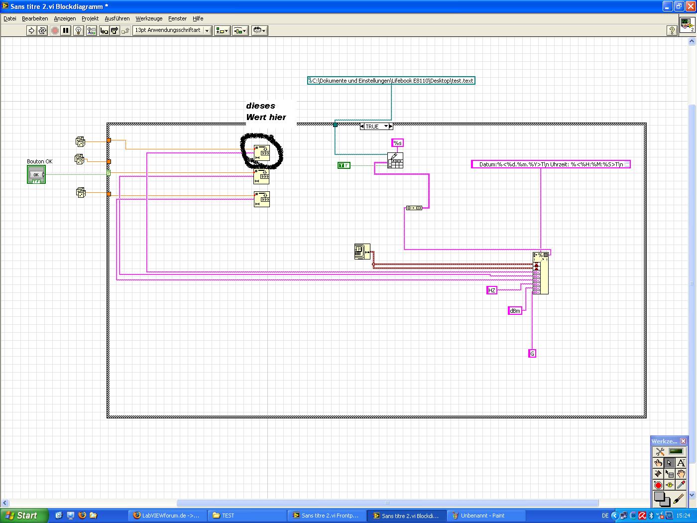

hallo zusammen
ich habe dank eure super Forum was gebastelt (siehe Anhang)
jetzt habe noch eine frage und zwar: ich möchte nicht dass, die Datum/Zeit und einen bestimmten Wert nach jedem Knopf auch mit den anderen Werte gespeichert werden sondern nur einmal nach dem ersten Knopf.
ich habe die ganze zeit versucht aber meine LabVIEW Kenntnisse haben nicht geholfen
wie realisiert man das?
Danke im voraus
zabi

Messungen speichern
LabVIEW 8.5Smile

Messungen speichern
Case-Struktur? Und vielleicht mal ein bisschen auf die Programmierrichtung (von links nach rechts...) achten...

Messungen speichern
hii
ich habe das mit dem Case-Struktu versucht aber leider nicht geschaft
gibts noch vorschläge ?
