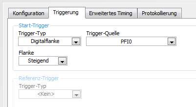

Hallo Jens,
ich habe gerade in MAX einen Task angelegt, bei dem ich mit einer USB6008 den AI0 abfrage und die Triggerung auf "extern/PFI0" gesetzt habe:
Der Task lässt sich auch starten, liefert aber mangels Flanken keine Werte...
Korrektur:
PFI0 lässt sich nur als Starttrigger nutzen, aber nicht als externe Taktquelle.
@creo:
Musst du wohl etwas teurere DAQ-HW kaufen. Wie schon berichtet: einfach mal in München anrufen...

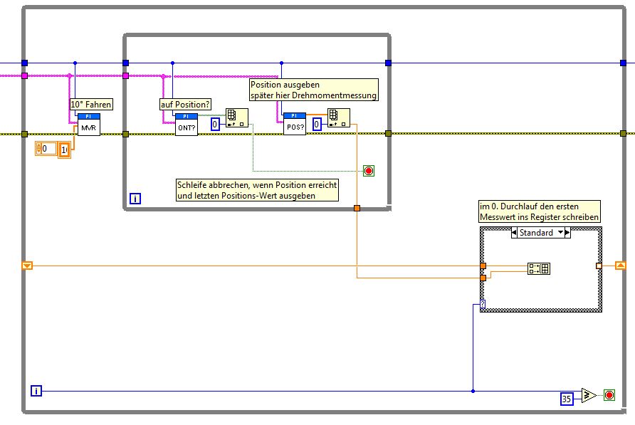

aber habe es mir jetzt so überlegt, dass ich den Tisch einfach immer eine bestimmte Gradzahl (beispielsweise 1°) fahren lasse und dann einmal messe wenn er steht.
Das mache ich 360 mal hintereinander und habe dadurch nur Messwerte an den gewünschten Stellen.
Mein Programm mach auch soweit was es soll, nur habe ich ein Problem mit dem Erstellen des Ergebnis Arrays mit den 360 Messwerten. Habe hier im
Forum schonmal den Tipp bekommen, mittels Case im 0. Schleifendurchlauf den ersten Wert ins Schieberegister zu schreiben und in allen anderen Durchläufen
das Array mit Hilfe von Array-Erstellen zusammenbauen. Leider funktioniert das hier nicht und mir ist auch eigentlich klar warum.. nämlich weil ich im ersten Durchlauf ein Skalar
ins Schieberegister schreibe und später dann ein Array.. aber ich stehe gerade auf dem Schlauch, wie ich das anders machen könnte..
Ich weiß, dass das eigentlich nicht mehr zu diesem Thema passt, aber wollte nicht extra wieder ein neues Thema erstellen..
wäre für ein paar Denkanstöße dankbarSmile

RE: Messungen synchronisieren
Danke für die schnelle Antwort, Jens..
aber irgdnwie bringt mich dein Denkanstoß noch nicht von dem Schlauch runter auf dem ich gerade steheWink
ich brauche doch zwei Eingänge bei meinem Array-Erstellen-Vi. Einen für den alten Wert der aus dem Schieberegister kommt
und einen für den aktuellen Wert.. und dann steh ich ja wieder vor dem selben Problem, dass sich die Anschlüsse nicht verbinden
lassen..
19.03.2013, 14:48 (Dieser Beitrag wurde zuletzt bearbeitet: 19.03.2013 14:49 von jg.)
Den "Denkanstoß" sollst du im Case 0 machen, und somit übergibst du dem Schieberegister ein Array und gut ist. Wall

(19.03.2013 14:16 )creo_123 schrieb:  .. aber ich stehe gerade auf dem Schlauch, wie ich das anders machen könnte..
Alternativ einfach das Schieberegister initialisieren:
