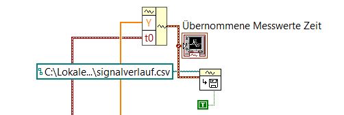

Zitat:Wenn du zeigen würdest, wo du all das versuchst!?
Ich habe zwei Bilder angehängt, indenen das Speichern und Lesen des Signalverlaufs ersichtlich werden. Nach wie vor ist hierbei das Problem, dass beim Auslesen nur eine Messreihe angezeigt wird und diese nicht mit korrekter Uhrzeit (meistens die Uhrzeit von vorherigen Messreihen).

Mit den "Attributen" meine ich dies hier:

Zitat:Mit den "Attributen" meine ich dies hier:
Achso das. Da habe ich versucht die Uhrzeit als Attribut einzufügen, was so nicht funktioniert hat. Mit dem Signalverlauf speichern geht das wesentlich einfacher, jedoch bis jetzt ohne Erfolg beim Lesen aller Daten.

wenn ich mit der Funktion wie bei dir oben im Bild eine Waveform speichere, dann sieht das Ergebnis komplett anders aus als die von dir angehängte CSV-Datei…

laut ReadWaveform enthält deine Datei eine Waveform ohne Samples…
Kannst du deine Daten einfach mal mit WriteDelimitedSpreadsheet speichern?
(Evtl. würde es auch nicht schaden, beim Speichern von Waveforms dort auch ein dt zu setzen.)
