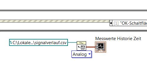

Ich habe zwei Bilder angehängt, indenen das Speichern und Lesen des Signalverlaufs ersichtlich werden. Nach wie vor ist hierbei das Problem, dass beim Auslesen nur eine Messreihe angezeigt wird und diese nicht mit korrekter Uhrzeit (meistens die Uhrzeit von vorherigen Messreihen).
Zitat:Das versuchst du doch immer noch in deinem VI…
Entschuldige bitte dann habe ich leider doch nicht verstanden was du mit den Attributen meinst.
Zitat:Ich finde es sehr "unglücklich", wenn man irgendwelche Textdateien mit der Endung "xls" versieht. Das, was du da schreibst, sind landläufig CSV-Dateien: bennenne sie bitte auch so…
(Momentan verwendest den Tab als Trennzeichen: für solche Daten erwartet Excel die Endung TXT. Bei einem deutschen Excel wird üblicherweise das Semikolon als Trennzeichen in CSV-Dateien erwartet.)
Ich habe die Dateiendungen und Trennzeichen entsprechend angepasst. Vielen Dank für den Hinweis.

Hallo Tobias,
kannst du auch noch eine solche csv-Datei anhängen? (Gern auch in einem ZIP!)
Mit den "Attributen" meine ich dies hier:

Zitat:Mit den "Attributen" meine ich dies hier:
Achso das. Da habe ich versucht die Uhrzeit als Attribut einzufügen, was so nicht funktioniert hat. Mit dem Signalverlauf speichern geht das wesentlich einfacher, jedoch bis jetzt ohne Erfolg beim Lesen aller Daten.

wenn ich mit der Funktion wie bei dir oben im Bild eine Waveform speichere, dann sieht das Ergebnis komplett anders aus als die von dir angehängte CSV-Datei…

laut ReadWaveform enthält deine Datei eine Waveform ohne Samples…
Kannst du deine Daten einfach mal mit WriteDelimitedSpreadsheet speichern?
(Evtl. würde es auch nicht schaden, beim Speichern von Waveforms dort auch ein dt zu setzen.)
