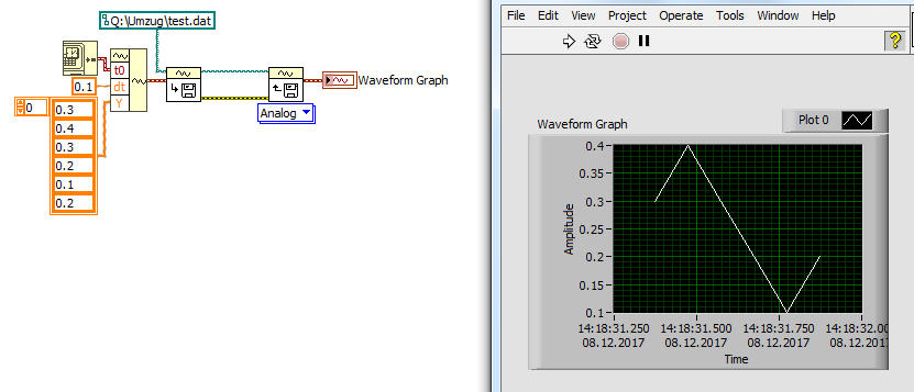

ich habe mal ein Beispiel-VI erstellt und dabei deine Beispieldaten verwendet:
Aus den Daten eine Waveform erstellen, diese speichern. Dann gleich wieder einlesen und in einem Graph darstellen lassen.
Funktioniert…

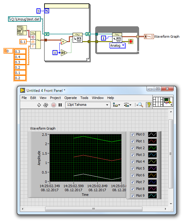

Und jetzt auch für mehrere Waveforms:
Funktioniert…
