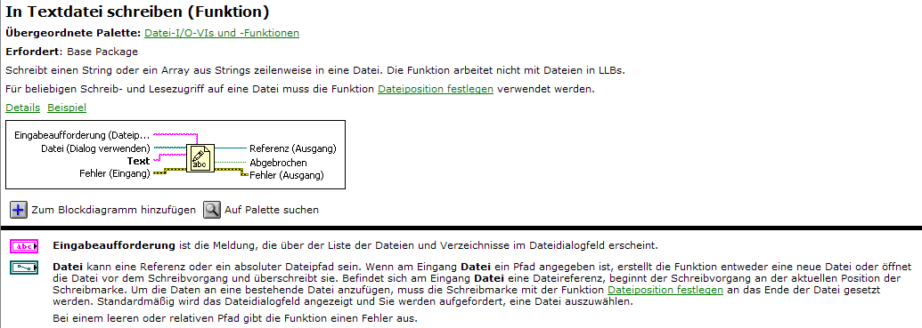

wahrscheinlich ist es eine simple Frage, aber ich komme einfach nicht weiter.
Ich habe eine Waage, die über eine serielle Schnittstelle mit meinem Rechner verbunden ist. Um mir das Gewicht in LabView anzeigen zu lassen, habe ich das Beispiel-VI "Basic Serial Write and Read" genommen.
Dort wurde mein Gewicht auch angezeigt. Jeodch möchte ich gerne das angezeigte Gewicht mit der aktuellen Zeit in eine Datei schreiben. Genau dort fängt mein Problem an. Ich bekomme immer nur einen Wert mit der richtigen Zeitangabe. Dieser Wert ist immer der letzte gemessene Wert und alle davor scheint er zu überschreiben oder werden nicht gespeichert.

RE: Messwerte (String) in Datei speichern
Hallo M100M,
mnchmal soll es ja helfen, wenn man sich die Kontexthilfe zu einer Funktion durchliest.
In deinem Fall die zu "Textdatei schreiben":

die Hilfe sagt:
Zitat:Wenn am Eingang Datei ein Pfad angegeben ist, erstellt die Funktion entweder eine neue Datei oder öffnet die Datei vor dem Schreibvorgang und überschreibt sie.
Befindet sich am Eingang Datei eine Dateireferenz, beginnt der Schreibvorgang an der aktuellen Position der Schreibmarke. Um die Daten an eine bestehende Datei anzufügen, muss die Schreibmarke mit der Funktion Dateiposition festlegen an das Ende der Datei gesetzt werden.
Was hast du programmiert? Du hast einen Pfad angegeben - und die Hilfe sagt: Datei wird überschrieben...
Lösung: Dateireferenz nutzen (Datei also per OpenFile öffnen) und/oder mit "Dateiposition festlegen" auf Ende setzen...
DateiÖffnen, DateipositionFestlegen und DateiSchließen kann außerhalb deiner Schleife stattfinden...
Hallo GerdW,
Vielen Dank für deine schnelle Antwort und Hilfe. Jetzt klappt es! Hopper
