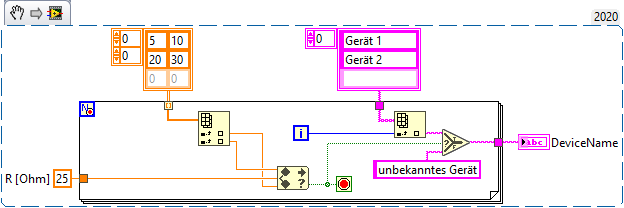

Ich bin dabei, beruflich in das LabView Thema einzusteigen und "starte" sozusagen mit teilweise fertigen Templates,
die bei unseren Geräten und Aufgaben verwendet werden. Ich komme eher aus der Siemens Ecke (Simatic Manager/Tia Portal)
und hatte bisher nichts mit LabView zu tun.
Ich möchte nun gerne folgende Aufgabe realisieren:
Per Analogeingang eines Arduino Uno Boards, möchte ich verschiedene Widerstände erfassen und das Ergebnis einem Begriff
oder noch besser, einem Bild zuordnen. Die unterschiedlichen Widerstände, stellen verschiedene Geräte dar und dem
Endnutzer soll dann angezeigt werden, welches Gerät er aktuell prüft.
Beispiel: Messwert zwischen 5-10 Ohm = Gerät Nr. 1, Messwert zwischen 20-30 Ohm = Gerät Nr. 2 usw.
Ich konnte das ganze über Vergleicher VIs und reine 1/0 Anzeigeelemente realisieren, die ich entsprechend benannt habe,
aber das ganze soll natürlich über unser Template laufen, was wir überall verwenden.
Hat da jemand eine Idee, wie ich da am sinnvollsten herangehen sollte?

Hallo Charlie,
herzlich willkommen im LabVIEW-Forum!
Zitat:aber das ganze soll natürlich über unser Template laufen, was wir überall verwenden.
Leider kennen wir "euer Template" nicht: wie sollen wir da Ratschläge erteilen?
Zitat:Beispiel: Messwert zwischen 5-10 Ohm = Gerät Nr. 1, Messwert zwischen 20-30 Ohm = Gerät Nr. 2 usw.
Das hört sich nach einer Anwendung der Funktion Threshold1DArray an: da kannst du einen X-Wert (Widerstandsmesswert) einem Index (Gerät Nr. x) zuordnen...

(08.02.2024 07:57 )CharlieFirpo schrieb:  Die unterschiedlichen Widerstände, stellen verschiedene Geräte dar und dem Endnutzer soll dann angezeigt werden, welches Gerät er aktuell prüft.
D.h., eure Geräte sind eindeutig über die Widerstandsmessung identifizierbar, da gibt es keine Überschneidungen im Messbereich?
(08.02.2024 07:57 )CharlieFirpo schrieb:  Hat da jemand eine Idee, wie ich da am sinnvollsten herangehen sollte?
Zum Beispiel so:
Richtig! Es sind verschiedene Module, die alle an den gleichen Geräteanschluss passen, aber unterschiedliche Aufgaben erfüllen, je nach Bedarf. Diese sind über einen kleinen Widerstand codiert, d.h. das Gerät soll über das auslesen dieses Widerstandes erkennen, welches Modul angeschlossen ist und dementsprechend Funktionen freischalten oder auch sperren.
Es sind alles unterschiedliche Widerstandsgrößen, die auch zum Glück relativ weit auseinanderliegen und sich nicht überschneiden.
Zitat:Das hört sich nach einer Anwendung der Funktion Threshold1DArray an: da kannst du einen X-Wert (Widerstandsmesswert) einem Index (Gerät Nr. x) zuordnen...
Das klingt schonmal relativ genau nach dem, was ich vorhabe. Das werde ich mal probieren, danke dir!

(08.02.2024 14:10 )CharlieFirpo schrieb:  Es sind alles unterschiedliche Widerstandsgrößen, die auch zum Glück relativ weit auseinanderliegen und sich nicht überschneiden.
versus
(08.02.2024 11:19 )GerdW schrieb:  Das hört sich nach einer Anwendung der Funktion Threshold1DArray an: da kannst du einen X-Wert (Widerstandsmesswert) einem Index (Gerät Nr. x) zuordnen...
Threshold1DArray interpoliert und das funktioniert nur bei stetigen Abbildugen, also wenn alle Widerstandswerte einem Gerät zugeordnet sind.

Zitat:Threshold1DArray interpoliert und das funktioniert nur bei stetigen Abbildugen, also wenn alle Widerstandswerte einem Gerät zugeordnet sind.
Threshold1DArray erlaubt es sehr einfach, einen Wert mehreren sich nicht überlappenden Bereichen zuzuordnen:
Einfach jeden Bereich durch seine obere Grenze abbilden…

Das ist richtig. Der Code wird aber ein neues ihm unbekanntes Gerät falsch zuordnen, darauf wollte ich hinaus.
09.02.2024, 10:57
RE: Messwerte einem Begriff oder Bild zuordnen
Zitat:Das ist richtig. Der Code wird aber ein neues ihm unbekanntes Gerät falsch zuordnen, darauf wollte ich hinaus.
Die Array-Konstanten in meinem Bild sollten natürlich Controls in einem subVI sein, die ihre Werte wiederum von einem Aufrufer bekommen, der diese aus einem Config-File liest.
Freie/unerlaubte Widerstandswerte kann man natürlich in dieser Config ebenfalls definieren, mit der Zuordnung zu "unbekanntes Gerät"...
Solange die Bereiche sich nicht überlappen (was sie bei dieser Fragestellung nicht dürfen), klappt das alles problemlos.
