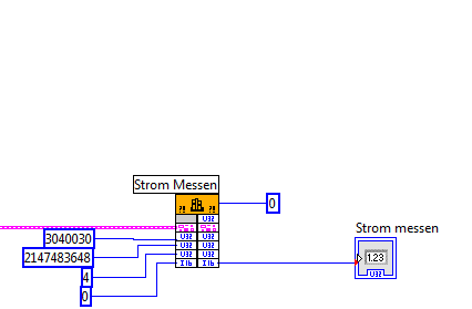

moin,
von einem Multimeter bekomme ich nach jeden 20ms neue Messwerte, wie kann ich die alle in einem Array speichern.

Hallo lola,
Zitat:wie kann ich die alle in einem Array speichern.
mögliche Optionen:
- autoindizierenden Ausgang einer Schleife verwenden
- Schieberegister und BuildArray verwenden
- Daten in Queue sammeln und "im Block" auslesen
- Array vordefinieren und ReplaceArraySubset verwenden
Diese Frage provoziert geradezu den Hinweis auf die Einsteigerkurse bei NI, wie ich sie in meiner Signatur verlinkt habe!

Zitat:die Werte sind immer noch nicht identisch
Hätte mich jetzt auch überrascht, wenn ich das Format-Chaos so anschaue:
Bist du dir sicher, dass du den Funktionsaufruf korrekt implementiert hast? Was sagt denn die TwinCat-Doku?

Moin GerdW,
meinst du so?
17.07.2014, 09:24 (Dieser Beitrag wurde zuletzt bearbeitet: 17.07.2014 09:25 von GerdW.)
Beiträge: 17.533
RE: Messwerte in Array speichern
Hallo lola,
habe ich in irgendeiner der genannten Optionen die Funktion "InsertIntoArray" erwähnt? Ich habe immer BuildArray genannt…
Wenn du eine Bewertung deines VIs haben willst, solltest du auch mal das AutoCleanup-Tool verwenden! So sieht man nicht einmal, welcher Draht wo angeschlossen ist…
Hast du die Kurse schon durchgearbeitet?

wie realisiert man diese Möglichkeit, "Daten in Queue sammeln und "im Block" auslesen"
Mit schiebregister und Array erstellen habe ich versucht, aber die Werte werden überschrieben. am End bekam ich nur Nullen.
