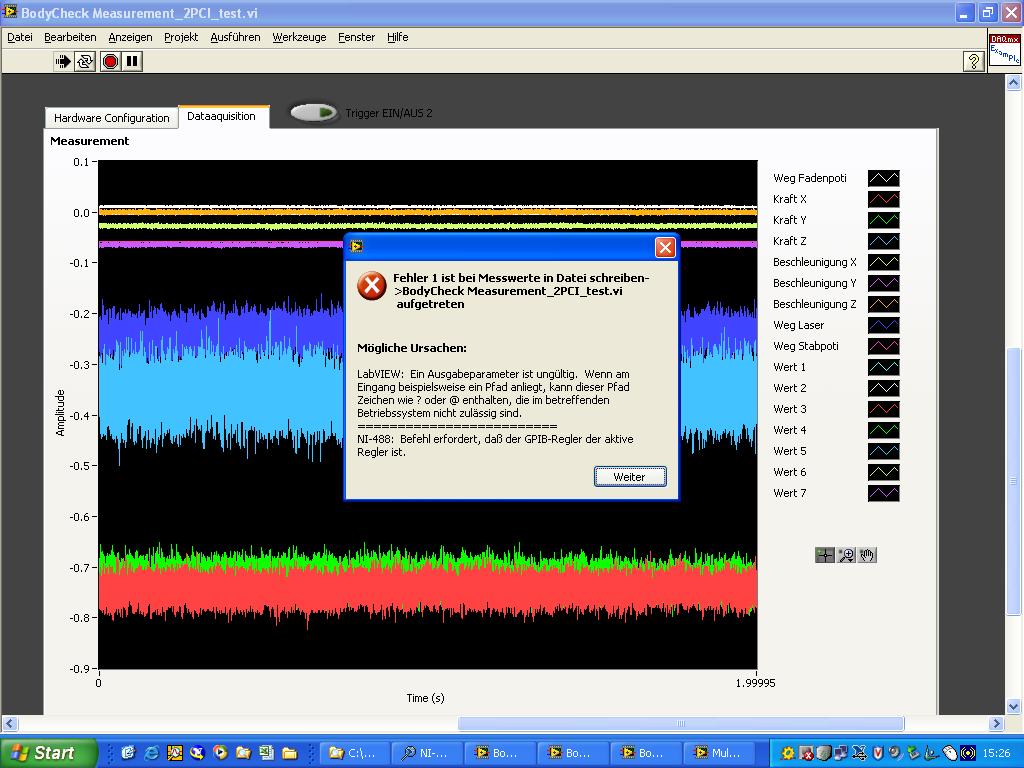

Ich habe ein Problem mit Messwerte in Datei schreiben.
Beim ausführen des Programmes erhalte ich eine Fehlermeldung. siehe Anhang
Die Fehlermeldung trat erst auf nachdem ich die LabVIEW Version von 7.1 auf 8.5.1 geändert habe.
Der Fehler ist nicht gravierend, da die Messergebnisse trotzdem richtig gespeichert werden.
Was ist der GPIB - Regler, wie aktiviere ich ihn?

manche Fehlermeldungen werden mehrfach benutzt. Möglicherweise hat der Fehler in deinem Fall gar nichts mit dem GPIB-Regler zu tun. Wo tritt der Fehler denn auf? Kommt vielleicht schon ein Fehler in das Express vi hinein?

der Fehler tritt nachdem das vi ausgeführt wurde auf, also nachdem die erhaltene Messkurve in eine Datei abgespeichert wurde.

Das ist eine Fehlermeldung des Express-Speicher-VIs. Hat mit GBIP nichts zu tun, Mike hat recht, da werden einige Fehlernummern mehrfach verwendet.
Ich bekomme die Fehlermeldung auch, aber nur, wenn ich den Filedialog zur Auswahl des Speicherfiles ohne Eingabe abbreche. Wo genau da aber in dem Express-VI der Fehlercode generiert wird, das habe ich keine Lust zu suchen.
