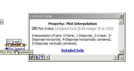

ich stehe vor einer Aufgabe Daten (2D Array mit Wert und Zeit) aus einer Texdatei (Messergebnis) in einem Graphen anzeigen zu lassen.
Soweit so gut, das funktioniert auch nach etwas Forum und Hilfe durchstöbern sehr gut.
Mein Problem ist nun das es zwei Arten von Texdateien gibt. Eine davon enthält Float-Werte und die andere Bool-Werte die als 0 und 1 dort enthalten sind.
Die Information welche von beiden es ist bekomme ich über den Dateinamen und es ist auch kein Problem sie anzeigen zu lassen nur das Ergebnis ist nicht das gewünschte.
Denn diese Werte sollen nicht als Spitzen dargestellt werden sonder als Verlauf mit 0 und 1.
Ich habe schon etliche Versuche hinter mir, und komme aber auf keine Vernünftige Lösung.
Ich wäre über eure Hilfe sehr Dankbar.

Mit Spitzen meine ich:
Der Graph zeichnet je Wert Y und X einen Punkt. Wenn mein erster Punkt 0 - 27.04.2015 18:50:00 und der zweite 1 - 27.04.2015 18:50:20 ist, hat die gezeichnete Linie vom Graphen ja eine Steigung. Das macht aber bei einem 0/1 Wert keinen visuellen Sinn.
Ich suche nach einer Lösung wie ich das ohne viel Quellcode lösen kann um damit im performanten Rahmen zu bleiben. Denn eine Messdatei kann schon mal 50MB haben.

Geht es dir um die Interpolationsart zwischen den Punkten?
Das kannst du zur Laufzeit über die PropertyNode Plot.Interpolation umstellen:

(27.04.2015 18:34 )jg schrieb:  Geht es dir um die Interpolationsart zwischen den Punkten?
Danke Jens!
