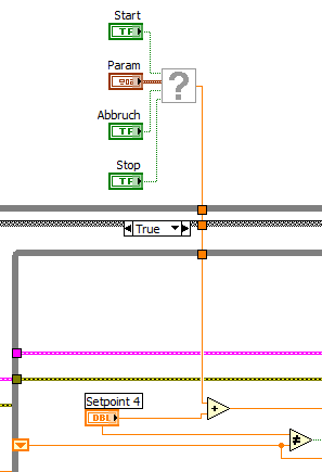

Sowas hier:
entspricht nämlich nicht dem DATAFLOW, wie du ihn im Sinn hast!
DATAFLOW bedeutet: ein Knoten/eine Struktur wird abgearbeitet, wenn alle (nötigen) Daten zur Verfügung stehen!
Im Bild oben:
Die Schleife wird abgearbeitet, wenn das (fehlende) subVI darüber fertig ist! THINK DATAFLOW!
Wenn das (fehlende) subVI nun eine eigene Schleife hat und auf einen Abbruch wartet (übrigens dank DATAFLOW auch nicht so, wie es momentan verdrahtet ist), wartet die Schleife auch...

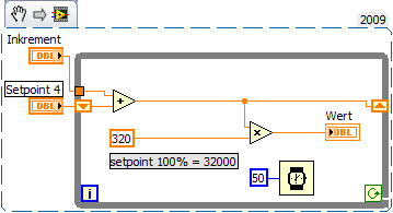

Packe doch einfach ein Schieberegister in die innere Schleife und addiere hier das Inkrement zum Setpoint hinzu. THINK DATAFLOW!
So z.B.:

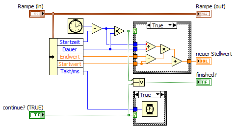

So sah das in meiner PST-Software aus, bevor diese Funktionalität mit dem OOP-Schema "aufgebohrt" wurde:
(Der "Rampe"-Cluster wird in einem Schieberegister im MainVI gespeichert! Wenn du keine lineare Rampe, sondern Steps haben willst, musst du die Berechnung anpassen...)
