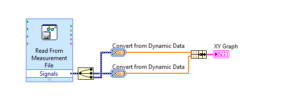

(19.11.2011 18:07 )beginner123 schrieb:  Ich möchte nun die Werte der Spalte 3 auf der X-Achse und die Werte der Spalte 2 auf der Y-Achse darstellen (Amplitude in Abhängigkeit von der Frequenz).
(Aus dem jeweiligen x/y-Wertepaar soll sich demanch immer ein Punkt im Graph ergeben.)
Dazu kann z.B. jede einzelne Signalform in ein Array 'gewandelt' werden. Danach können die X/Y-Werte geplottet werden:

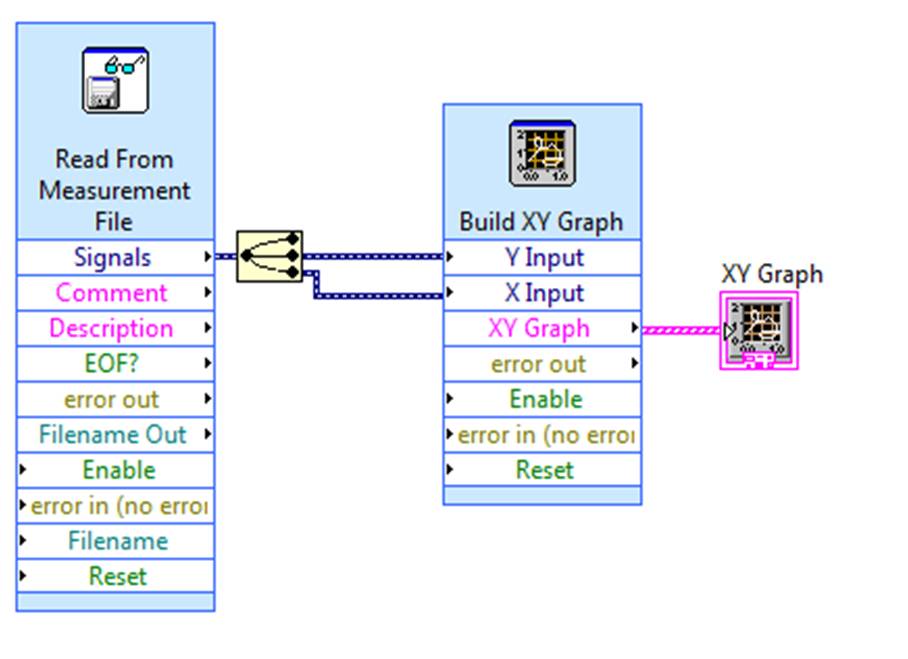

Vielen Dank für diese Lösung NWO!
Leider habe ich die Symbole für den xy graph (rosa) und die orange Struktur davor nicht in meiner Auswahlliste gefunden...
Da stell ich mich noch ein bisschen an :/.
Aber durch deinen Beitrag bin ich darauf gekommen, dass ich es auch wie im angehängeten Bild gezeigt lösen kann Smile. Es geht voran, jippie!
