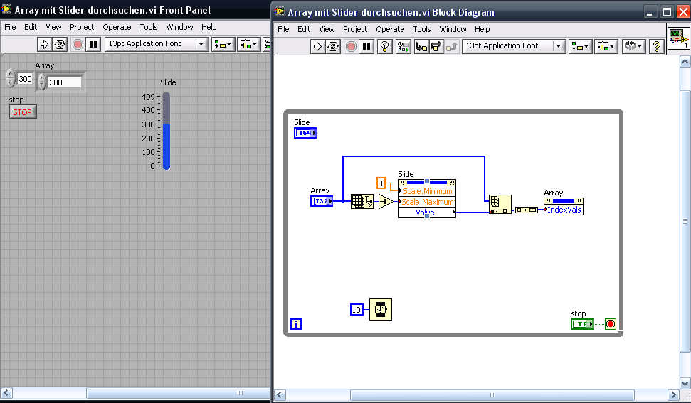

ich habe einen Array und den kann man ja mit der kleinen Anzeige links oben in der Ecke durchblättern. Ich habe aber sehr viel Werte in dem Array stehen und dann dauert das zu lange.
Ist es möglich das mit einem Slide zu machen?

mach mal einen rechtsklick auf das FP element -> visible items -> scrollbar
dann hast deinen "slider"

Klar....
(VI LV 8.0)
Sonstige .vi  Array_mit_Slider_durchsuchen.vi (Größe: 13,39 KB / Downloads: 244)

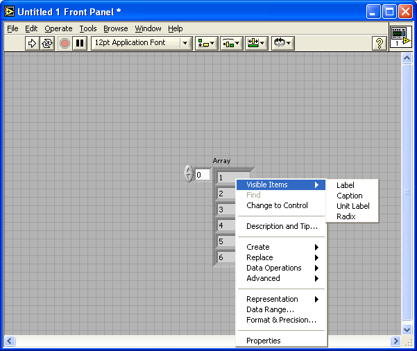

Hm..., danke, dass du mir so schnell hilfst, aber da kommt nichts.
Was mache ich denn falsch?
Gruß Ulrich

' schrieb:Hm..., danke, dass du mir so schnell hilfst, aber da kommt nichts.
Gruß Ulrich
Nichts, ich glaube, diese Funktionalität gibt es erst seit V8.0.
