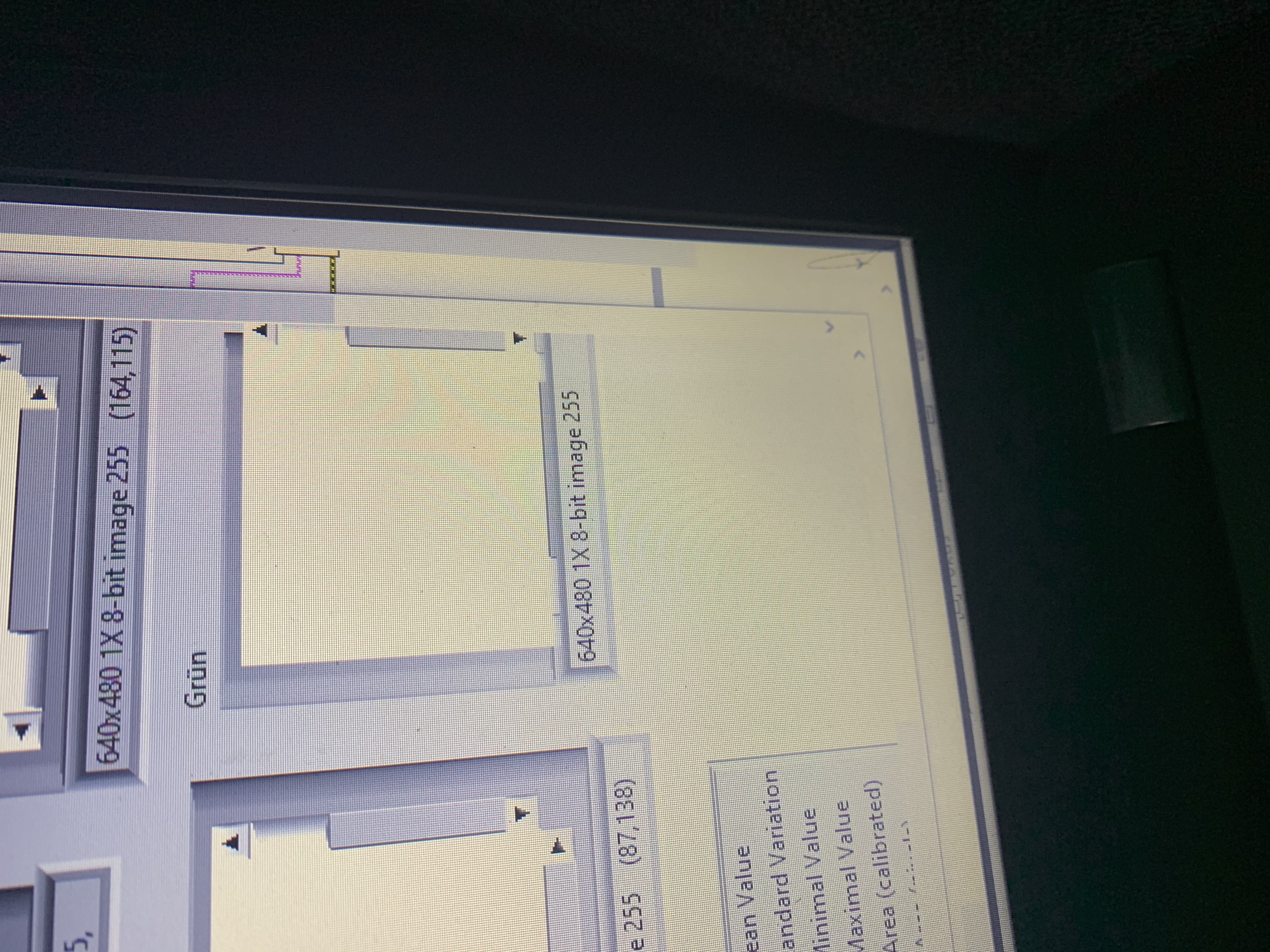

London Offline
Beiträge: 13
Registriert seit: Aug 2020
RE: Mittelwert der Helligkeit über alle Pixel im ROI
Hallo Martin,
Danke sehr hat gut geklappt mit roi.
Aber bitte am Ausgang habe ich immer 8 Bit. Wie kann ich den Problem lösen?
Das Display Bild, wo grün steht, unten sieht man 8 Bit ist genau den mean. Aber das soll 16 Bit sein.
