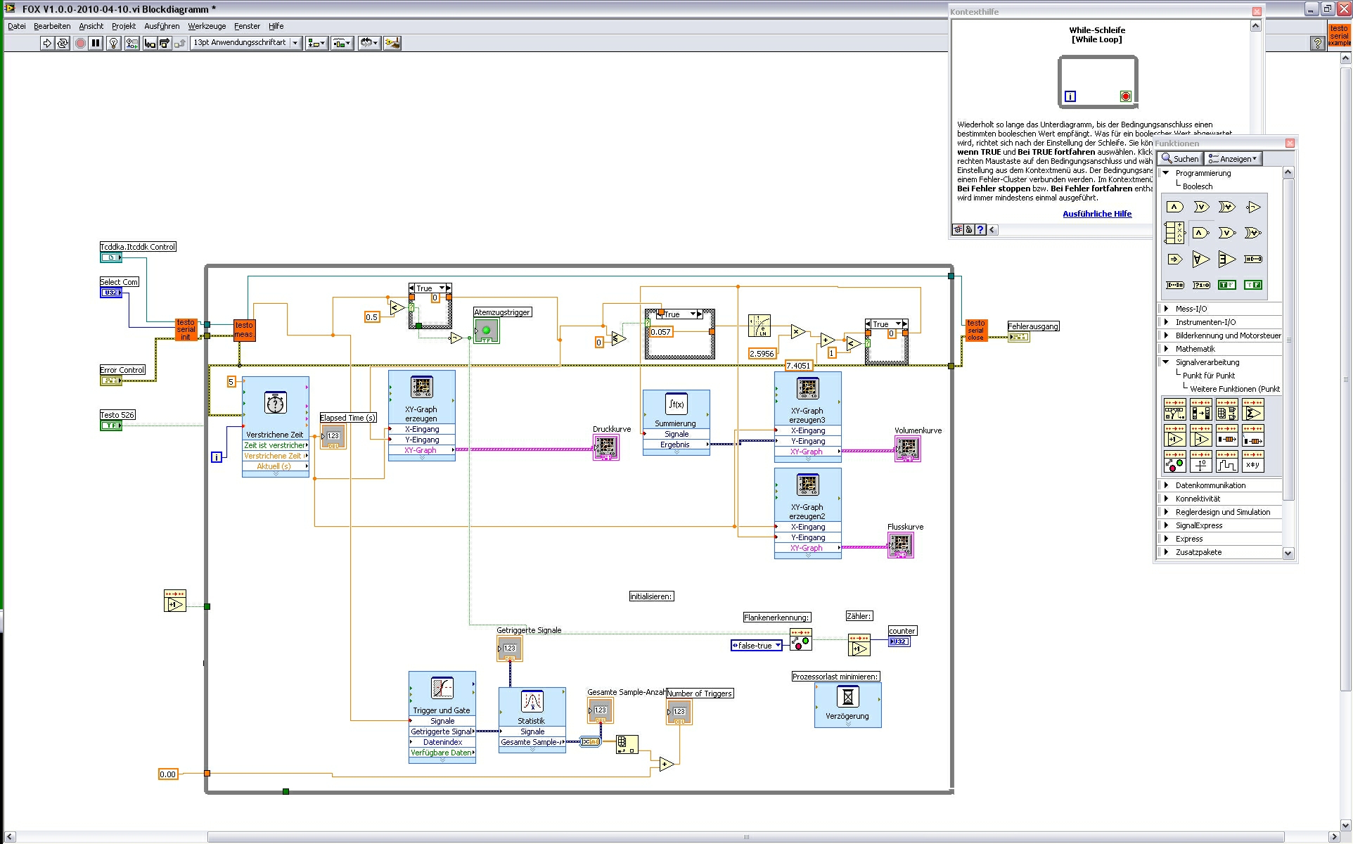

Ich lese mit LabVIEW 2009 ein Testo 526 aus. Damit wird das Druckprofil eines Patienten aufgenommen, der an einem Ventil atmet. Dieses Druckprofil würde ich nun gerne über die gesamte Dauer mitteln und online darstellen. Ich möchte sehen wie sich diese Mittelwertskurve von Atemzug zu Atemzug ändert.
Soll heißen:
Mein Triggerwert liegt bei 1mbar, d.h. sobald der Patient anzieht soll mir LabVIEW in Abständen von 250 ms ca 40 Werte (also 10s) aufnehmen und in einem Diagramm darstellen. Beim nächsten Atemzug sollen wieder 40 Werte aufgenommen werden und im Diagramm soll dann der Mittelwert aus beiden Atemzügen dargestellt werden.
Einen Trigger und Atemzugszähler hab ich schon hingekriegt.
Ich brächte also einen Denkanstoss wie ich LabVIEW dazu bringe mit Beginn des Triggers alle 250 ms Werte zu speichern und daraus immer den Mittelwert aller Messungen darzustellen.
Ich bin dankbar für jeden Tipp. Muss wohl mit Arrays funktionieren, aber ich hab keine Ahnung wie ich anfangen soll, dafür reicht mein LabVIEW Wissen nicht aus.
Anbei noch ein Screenshot des aktuellen Programms.
Gruße Martin

Zur info noch zu meinen Express VI´s:
Ich erzeuge ingesamt 3 XY Graphen. Die x-Achse ist immer die Zeit. Ein Y-Wert ist das Drucksignal. Das wird einmal über die Ln-Funktion in Fluss umgerechnet und dieses Zur Volumenkurve aufintegriert.
Das Ding mit Trigger Gate und Statistik ist aus den LabVIEW Beispielen. Das zählt schlichtweg die Atemzüge.
Die Sub Vi´s sind direkt von Testo und wurden nicht verändert. Sie messen das Drucksignal über einen COM Port. Letztlich brauch ich nur den Wert abgreifen, der aus dem testo meas. kommt.
Aber wie gesagt weis ich nicht was ich am besten machen sollte um mein Problem zu lösen. Sequenzstruktur oder FOR Schleife oder While in While Schleife, oder Case.....
Vielen Dank für jede Hilfe

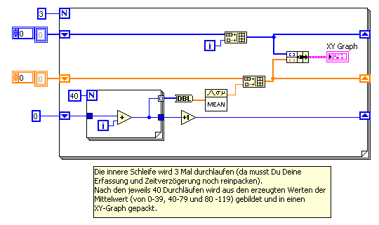

Hier ein Bsp. (falls Du so gemeint hast):
Sonstige .vi  Mittelwert.vi (Größe: 13,18 KB / Downloads: 298)
Lv09_img2

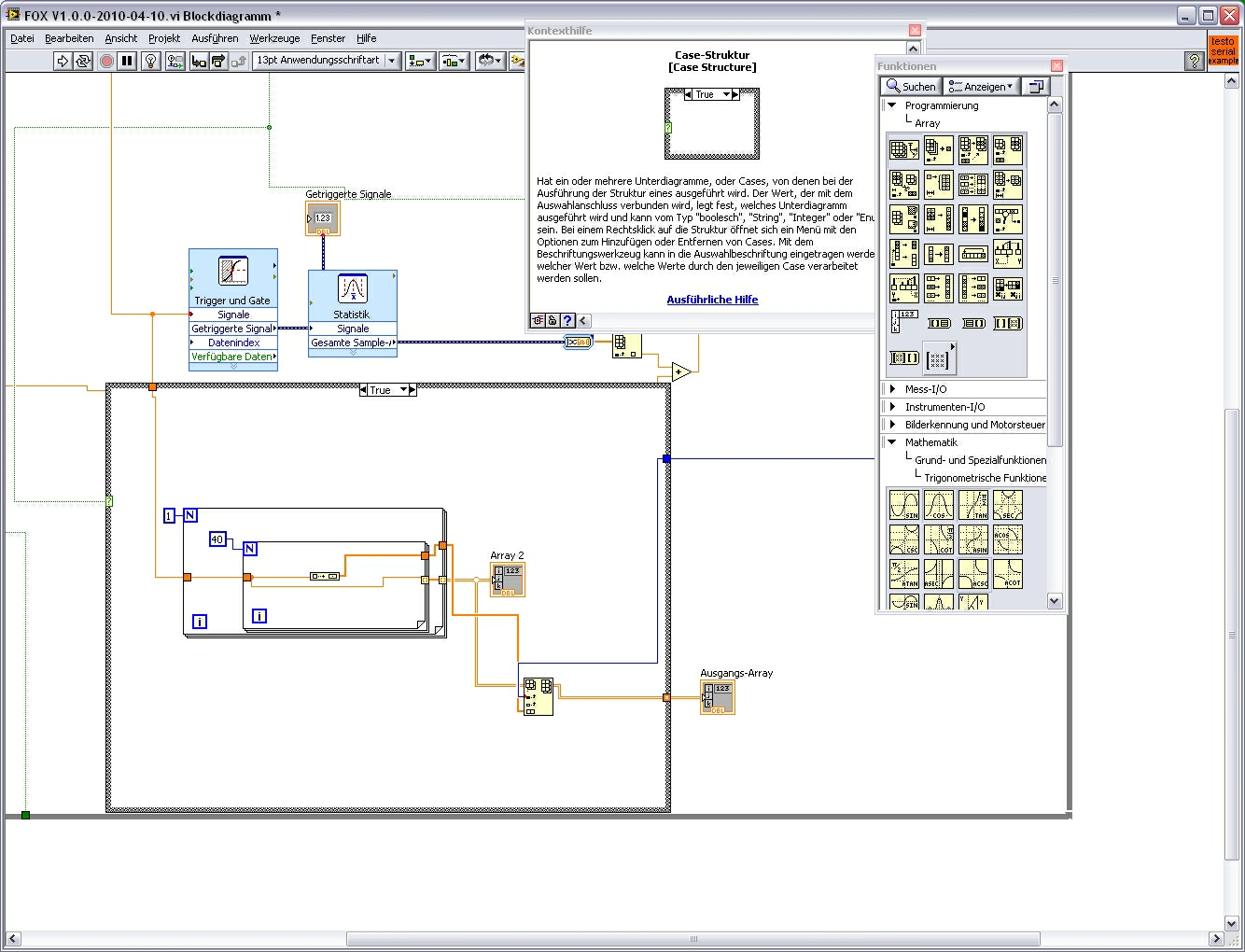

So hatte ich mir das auch vorgestellt, aber bis jetzt hab ich es nicht hinbekommen. Hab heute den ganzen Tag unzählige Array Verschachtelungen versucht. Hab auch ein Beispiel für Spaltenweiser Mittelwert hier im Forum gefunden, aber irgendwie bin ich zu blöd die Arrays wirklich zu kapieren.
Ich häng nochmal ein Bild dran von dem was ich jetzt zum Schluss probiert hab mit dem Zeilen an ein Array hängen ...ist wahrs total falsch weil funktionieren tut es nicht :-)
Ich hab in der gezeigten Case-Struktur 2 Eingänge. Mein Signal vom Drucksensor (orange) und vom Triggerzähler (blau). Ich dachte eigentlich es ist nicht sonderlich kompliziert ein 2D Array daraus zu erstellen und jedesmal wenn der Triggerzähler eins hochgeht eine neue Zeile angefangen wird. Und zusätzlich steht überall der gleiche Wert drin.
Gruß Martin
p.s:
Ich würde ja gerne mein VI hochladen, aber ohne Testo Gerät kann es keiner von euch ausführen denke ich.

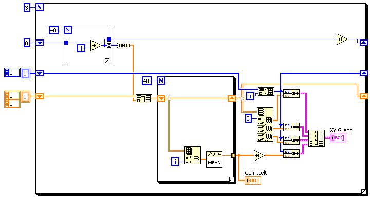

Hier ein Bsp. für 3 Durchläufe. Den Mittelwert habe ich Dir um 1 erhöht (+1), damit Du ihn im Graph siehst (blaue Linie).
Sonstige .vi  Mittelwert_neu.vi (Größe: 17,08 KB / Downloads: 286)
Lv09_img2

' schrieb:Hier ein Bsp. für 3 Durchläufe. Den Mittelwert habe ich Dir um 1 erhöht (+1), damit Du ihn im Graph siehst (blaue Linie).
[attachment=54221:Mittelwert_neu.vi]
Lv09_img2
[attachment=54222:2010_04_13_183413.png]
Hallo Markus,
erstmal vielen Dank für deine Mühe. Kannst du mir vllt noch ganz kurz verraten wie dein VI genau funktioniert?
Wenn ich die Messdaten vom Testo-Druckmessgerät in das Array schreibe nach deiner Vorlage, dann sieht es z.b. immer so aus:
0,5 1,5 2,5 3,5 .....
also die Zeile hat zwar 40 Werte, aber diese bestehen lediglich aus dem ersten Wert und wird immer nur um 1 erhöht.

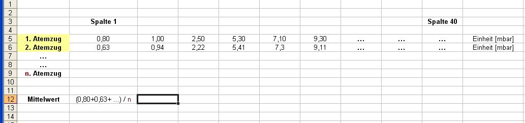

Was ich eigentlich möchte ist es, dass das Programm letztlich innerhalb von 10 Sekunden genau 40 Werte abtastet und sie mir nacheinander in eine Zeile schreibt.
Beim nächsten Atemzug soll das Array eine neue Zeile anlegen und wieder 40 Werte abtasten.
Ich habe dir ein BMP-Bild hochgeladen für das bessere Verständnis von dem was hubsi und ich möchten:
Dein VI sieht schon sehr gut aus, nur leider kann ich es noch nicht umsetzen.
Kannst du mir weiterhelfen?
