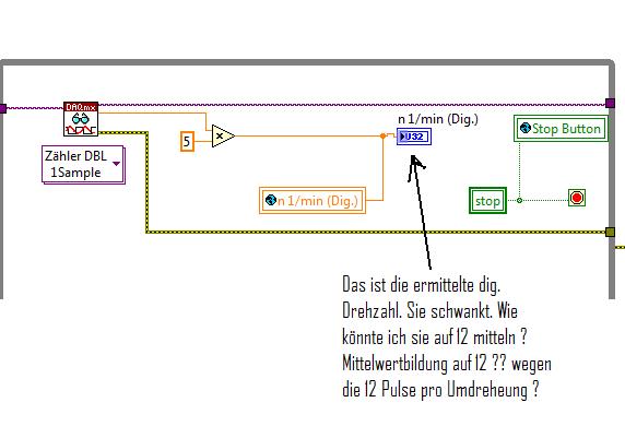

Hallo
Ich habe die DAQMax NI-USB 6229 pinout. Am Zählereingang der Karte habe ich einen induktiven Sensor ( An einem Motor mit 12 Zähne / 12 Pulse) angeschlossen. Die dadurch digital erfasste Drehzahl schwankt wie verrückt . Ich vermute, dass der induktive Sensor nicht die gleiche Leszeit hat für jeden Zahn. So dass die Drehzahl sehr schnell schwankt. Gibt es eine Methode die Drehzahlanzeige zu stabilisieren ? Ich Dachte an der Bildung vom Mittelwert der Drehzahl auf 12. Also die Drehzahlsoll soll quasi auf 12 gemittelt werden, da der Induktiver Sensur pro umdrehung 12 Pulse liest und nicht gleich bei jedem Zahn beansprucht wird.
Könnte mir jemand ein Vorschlag geben? Ich bin ein LabVIEWneuling und arbeite mit LabVIEW8.6. Es wäre Nett wenn ein kleines Bild oder VI hochgeladen kann, welches die Drehzahl auf 12 mittelt!
Angehängt ist ein Ausschnitt vom Programm
Vielen Dank im Voraus!

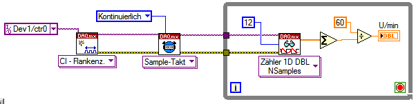

17.12.2009, 19:42 (Dieser Beitrag wurde zuletzt bearbeitet: 17.12.2009 19:44 von Lucki.)
Mittwelwert einer schwankenden Drehzahl
Du solltest die Flankendauern kontinuierlich messen, dann immer 12-Stückweis aus dem Buffer lesen, und die Zeiten addieren. Dann hast Du die Zeit für genau eine Umdrehung.
So ungefähr, ohne Gewähr:
Ich hatte einmal ein ähnliches Problem. Bei mir lag es an der Signalqualität, bzw unterschiedlichen Impulsflanken/Spannungen, die auf eine minimale Unwucht der Zahnscheibe zurückzuführen war. Da es mir nicht möglich war, die Unwucht komplett zu beseitigen, habe ich kurzerhand einen Signalaufbereiter (Verstärker und Spannungsbegrenzer) zwischen Sensor und meinen Signaleingang gesetzt und dadurch bei jeder Drehzahl wunderschöne Rechteckimpulse mit sehr steilen Flanken bekommen.
Die Drehzahlschwankungen waren dadurch behoben.
Die erschien mir damals sinnvoller als eine Softwarelösung, da sich neben der Signalqualität aufgrund der Unwucht auch noch der Spannungpegel in Bezug auf die Rotationsgeschwindigkeit geändert hat und ich durch die HW-Lösung nun den gesamten Drehzahlbereich auswerten konnte.
