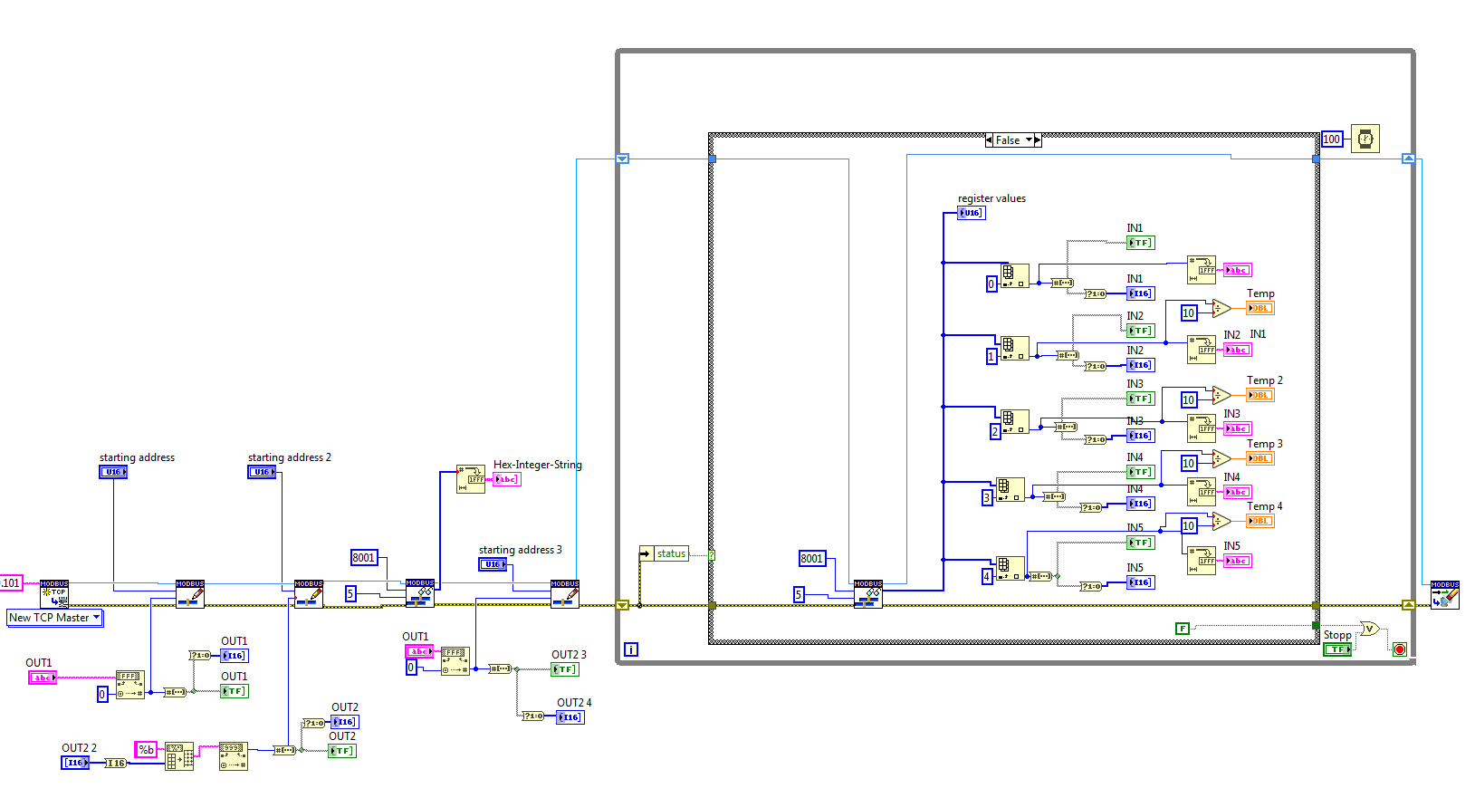

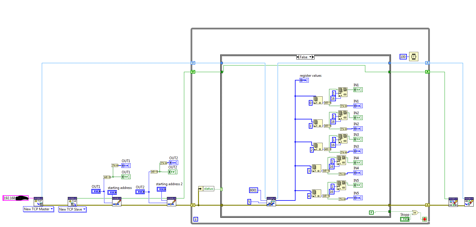

Hallo Zusammen,
ich bekomme momentan die Modbus-Kommunikation mit einem Phoenix-Baustein nicht zum laufen.
Vielleicht kann mir ja jemand einen Tipp geben, was ich falsch mache.
Aufgabe: Auslesen eines Thermoelements
Messdatenerfassung: Phoenix - Inline-Funktionsklemme - IB IL TEMP 4/8 RTD-PAC (Datenblatt befindet sich im Anhang)
Benutze Register: siehe Bild im Anhang "Register.PNG"
Programm: siehe Anhang "Programm Code" und "Programm FP"
So gehe ich vor:
--------Beschreibe Slave Register--------

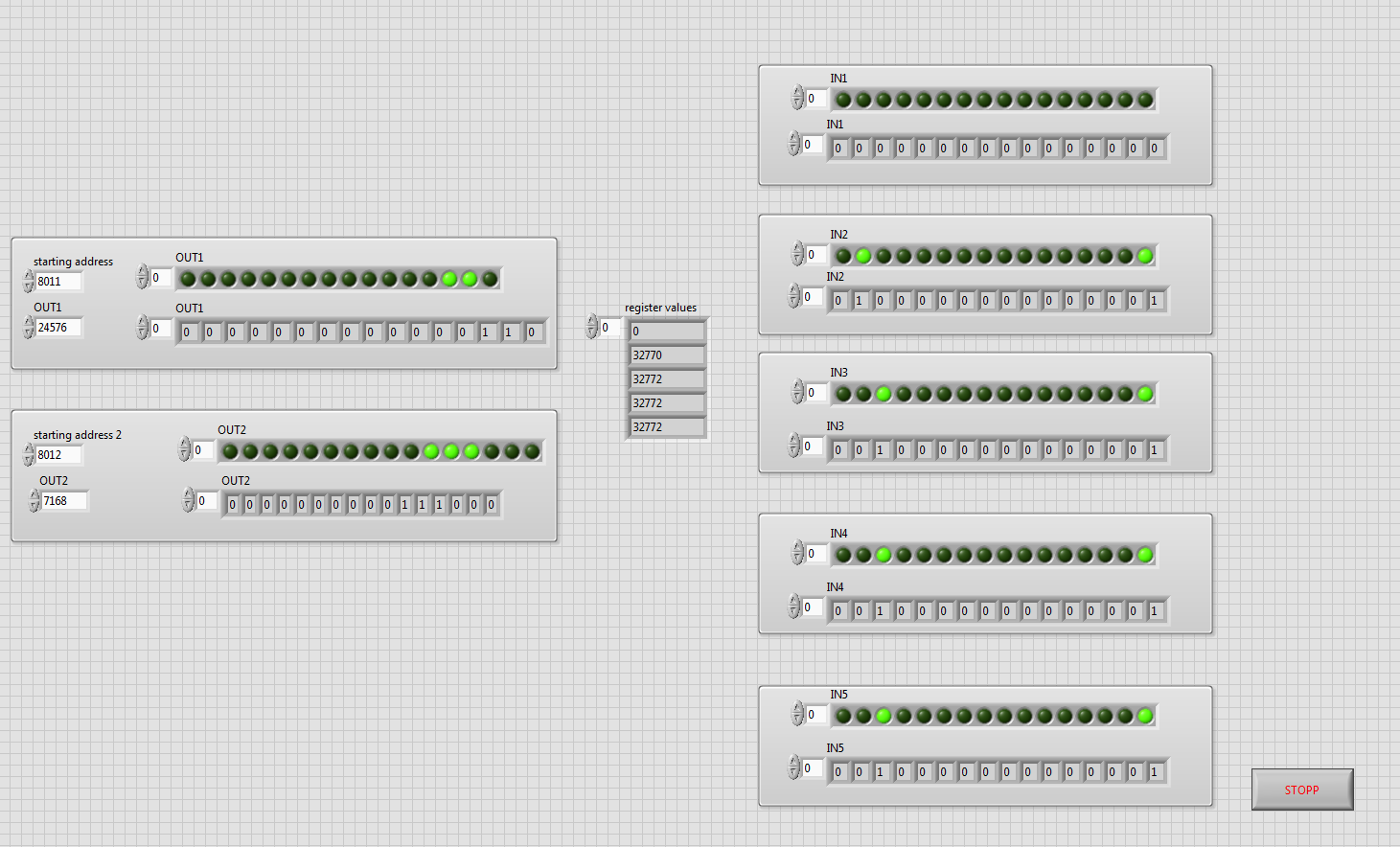

- Ich will die gesamte Klemme konfigurieren und schreibe den entsprechenden Befehl (24576 DEZ) in Register 8011 (OUT1)
- Nun muss ich mittels OUT2 die Konfiguration vornehmen Befehl (7168 DEZ) in Register 8012
--------Lese Master Register--------
- Ich lese Register 8001...8005 aus (IN1...IN5)
In der Anleitung (S.13) steht, dass IN1 den gespiegelten Kommando-Code von OUT1 enthält. Bei mir
ist IN1 aber leer. Hat jemand eine Ahnung was ich falsch mache?
Vielen Dank schon mal!
Gruß,
Joachim
0.0 .pdf  Inline-Funktionsklemme - IB IL TEMP 48 RTD-PAC - 2863915.pdf (Größe: 500,78 KB / Downloads: 674)
31.08.2017, 09:19
Aspen Offline
ohne Titel
Beiträge: 11
Registriert seit: Dec 2013
RE: Modbus TCP - Phoenix Modul Temperaturmessung
Das Problem saß wieder mal vor dem Bildschirm und hatte einen Denkfehler!
Ich muss nur mit MASTER (mein PC) arbeiten, dann funktioniert es.
