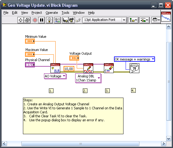

Der Aufwand dürfte nicht allzu groß werden.
Für die Ansteuerung würde ich mir mal die Beispiele zu DAQmx (vgl. auch diesen Link) anschauen.
Im Anhang ist ein Bsp. aus dem LabVIEW Example-Finder zu DAQmx.
Und da DAQmx nur mit NI-Karten funktioniert, empfehle ich Dir die NI USB-6008 BOX, die Du zur Auswahl hast.

das Ausgeben der analogen Spannung am Ausgang der Daq-Box funktioniert mit einer Genauigkeit von ungefähr 3%.
Nun ausführen konnte ich die VI nicht, nur mit wiederholt ausführen ! klappt das. Dann habe eine While Schliefe einfügen lassen, erst dann konnte ich die Vi ganz normal mit dem Ausfürensymbol! starten.
Nun zu meiner Fragen :
-Wie kann ich die Vi mit einem Start Button starten statt bisher mit der Ausführensymbol?
-Nach beenden meiner Vi, bleibt die Spannung an dem letzetn Spannungswert hängen.Wie kann ich Spannung = 0 nach beenden der Vi programmieren?
-Wie kann ich mit der Drehzahl-Poti die Spannung steuern (n = 437,5*U + 262,5)?
Vorschläge und Tipps nehme ich gerne entgegen, da ich dabei bin meine ersten Schritte in LabVIEW zu machen.
Hier meine erste Vi (LabVIEW 8.2.1)
