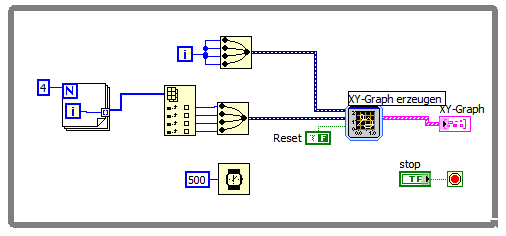

Ich habe eine Frage zum Multiplot. Mit dem Bsp aus dem Example Finder bin ich nicht weiter gekommen.
Ich bekomme meine Messdaten einmal als Array aus acht unabhängigen Wegdaten. (im VI sind zwecks Übersicht nur vier dargestellt)
Diese Messdaten stellen die y-Achse dar.
Für die x-Achse lese ich Kraft-Daten ein. Pro Kraftdatum habe ich also acht unabhängige Wegdaten.
daraus möchte ich ein Weg-über-Kraft-Diagramm erstellen. Mein Problem ist, dass die unterschiedlichen Kennlinien einfach aneinander gehängt werden und als eine Kennlinie im Diagramm erscheinen. Kann mir da jemand helfen?

Die einzige Möglichkeit für mein Problem die ich bisher gefunden hab, funktioniert mit Unmengen Schieberegistern. Da mein Programm aber ein bißchen umfangreicher ist als die kurze Zusammenfassung die ich bisher geposted hab, ist diese Lösung nicht besonders schön. Das muss doch irgendwie kürzer zu machen sein...

Ja, das ist etwas umständlicher, vor allem dann, wenn man, wie Du hier, von den Datenpunkten [x,y] ausgeht - was eigentloch logischer ist. Aber gehen tut es natürlich:
Lv85_img
Sonstige .vi  LV8.5_xymultiplot.vi (Größe: 14,57 KB / Downloads: 504)
Sehr gerade - Du hast es ja schon geschafft, und zwar in dem Du nicht mehr zuerst die Datenpunkte [x,y] bildest. Die vielen Schieberegister würde ich allerdings zu einem einzigen zusammenfassen, so wie ich das auch getan habe.
Nachtrag: Will nur noch den winzig kleinen Hinweis geben, daß man das gleiche Programm mit dem XY-Graph-Express-VI auch ganz einfach in 5 Minuten und ohne jede Gehirn-Akrobatik machen kann. Das sieht dann so aus:

Vielen Dank.
Das ist genau das, was ich gesucht habe.
