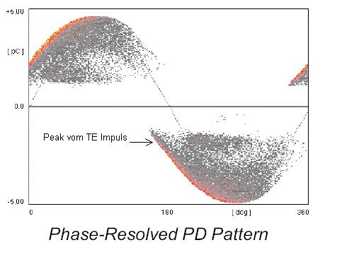

ich komme nicht weiter mit meiner Arbeit und suche hier eure Hilfe.
Ich möchte 2 Signale (rot & weiß) auf einem Graph darstellen. Dafür benutze ich Multiplot XY Graph.
Mein Problem:
- mit dem Beispiel von NI kann ich im moment nur eine sinusformige kurve (weiss im bild) erstellen. Ich möchte aber ein richtiges Sinussignal mit einstellbarer Amplitud und Frequenz erstellen.
Wie geht das ?
Herzlichen Dank im Voraus.
Lv85_img
Sonstige .vi  tei_read.vi (Größe: 31,22 KB / Downloads: 235)
Sonstige .txt  test.txt (Größe: 18,61 KB / Downloads: 430)

Guten Morgen,
ich habe mal nur den Teil, der den Sinus erzeugt raus gezogen und modifiziert. Ich hoffe das es das ist was du wolltest.
Gruß Ome
Lv85_img
Sonstige .vi  Sinus.vi (Größe: 14,49 KB / Downloads: 257)

Vielen Dank Ome,
das ist was ich gesucht habe.
