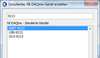

Du kannst aber dein 9213-Modul simulieren lassen, indem du in MAX einfach mal nach 9213 filtern lässt, wenn du ein Gerät simulieren willst:
Nimm doch einfach die USB-Variante. (Das ist im Grunde ein Chassis mit nur einem Slot, in dem das 9213 drin steckt.)

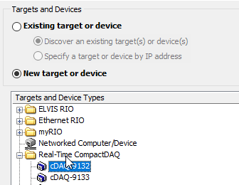

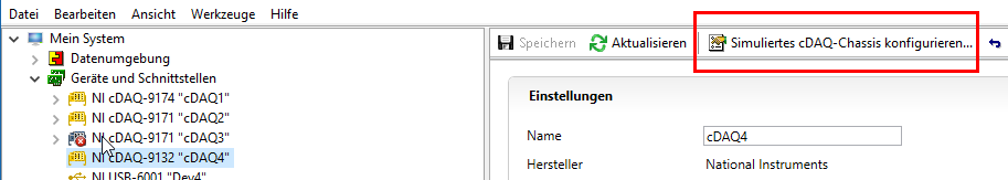

Widerspruch, im MAX anlegen lässt sich so ein Chassis schon:
Und im Projekt kannst du so ein Target ebenfalls anlegen:

RE: NI 9132 als simuliertes Target
Nochmals Korrektur, mein Screenshot war für ein 9132 mit RT-Linux.
Für ein Windows Target sieht es wohl anders aus, s. diese KB
Das geht offenbar wirklich nicht.
