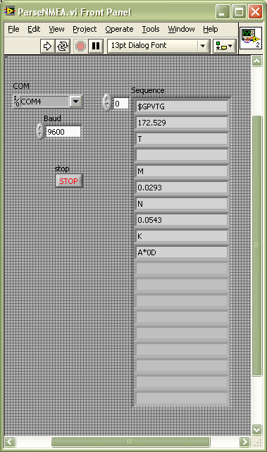

ich hab Probleme beim einlesen der Daten.
Ich habe ein GPS Modul mit NMEA Datenausgang, diesen habe ich über die serielle Schnittstelle am PC verbunden.
Wie kann man nun die Daten mit LabVIEW einlesen bzw. anzeigen lassen? Ich hab leider noch nicht so viel Erfahrung mit LabVIEW.

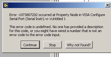

Servus zusammen,
ich hab folgendes Problem.
Ich hab ein GPS Modul über die serielle Schnittstelle am PC verbunden. Nun kommt ständig die Fehlermeldung!

26.11.2007, 12:06 (Dieser Beitrag wurde zuletzt bearbeitet: 26.11.2007 12:08 von jg.)
NMEA Daten einlesen
Keine VISA-Bibliothek installiert!!!
Rauszufinden z.B. http://digital.ni.com/public.nsf/allkb/605...6256C32004EC84D
MfG, Jens
EDIT: Und praktisch identische Fragen nicht doppelposten!
26.11.2007, 12:09 (Dieser Beitrag wurde zuletzt bearbeitet: 02.12.2007 13:11 von jg.)
NMEA Daten einlesen
Ja, zuerst VISA installieren, dann z.B. dieses einfache VI nehmen und anpassen.
(VI LV 8.0)
Sonstige .vi  ParseNMEA.vi (Größe: 15,56 KB / Downloads: 382)
