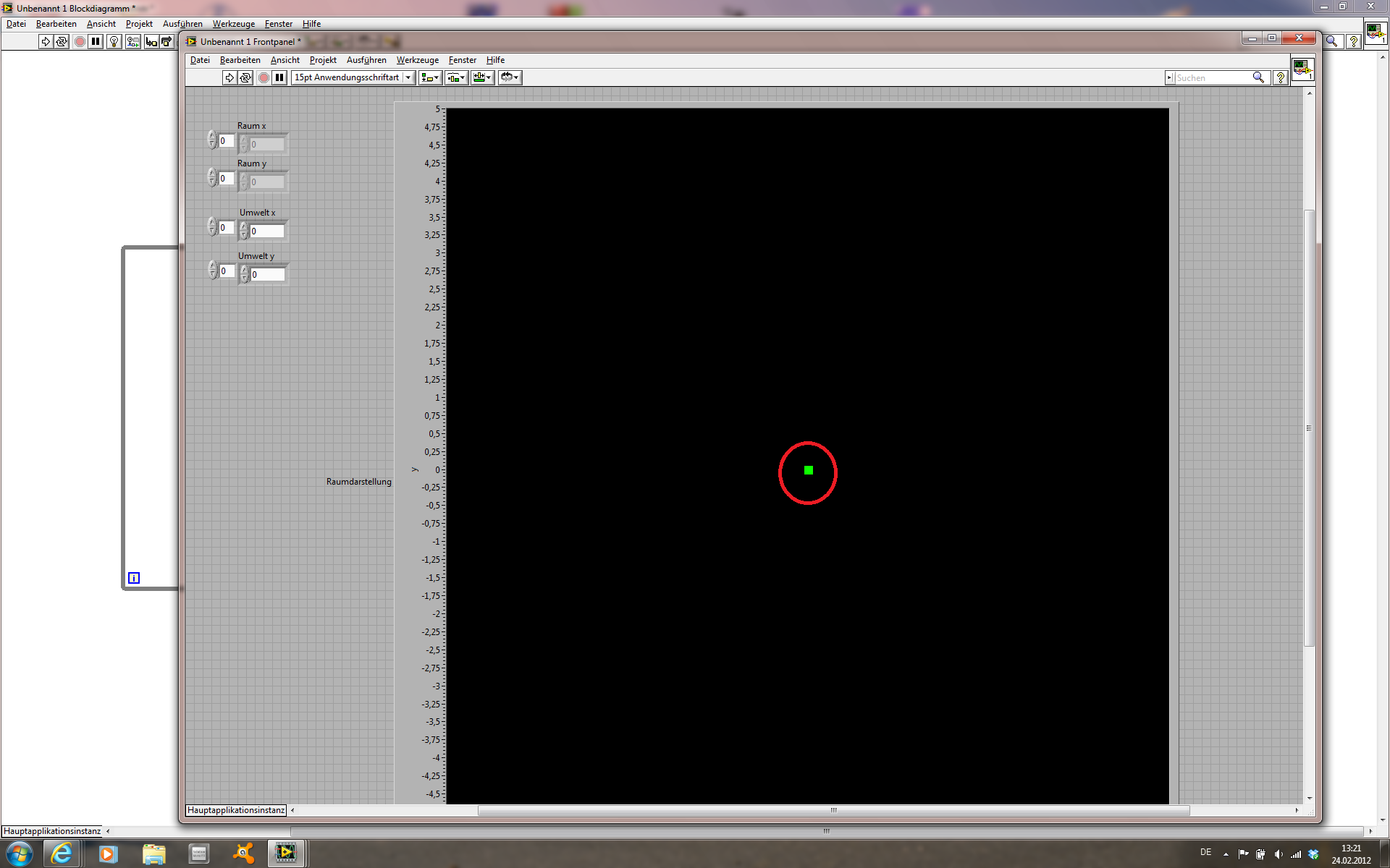

(24.02.2012 10:55 )LeonTobi schrieb:  Jetzt noch eine Frage: Gibt es eine Möglichkeit die Größe des Plots größer zu gestalten als im Eigenschaftsmenü des Graphen????

Vielen Dank für die Hilfe. Leider hab ich nichts passendes gefunden. Im Anhang ist ein Screenshot von meinem Graph. Die Punkte von dem Plot (markiert) sollen noch größer dargestellt werden.
In den Eigenschaften für den Graph ist dies die größte Einstellung. Gibt es noch irgendeine Möglichkeit ihn größer darzustellen??
Vielen Dank
