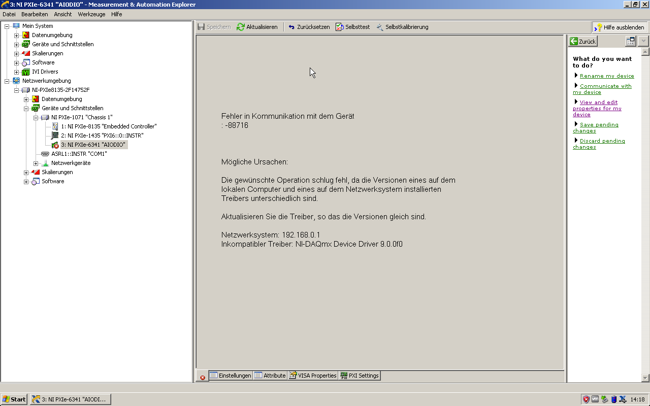

Im Rahmen meiner Master-Arbeit verwende ich LabVIEW 2013 mit dem DAQmx 9.8 und einem
PXIe-1071 Chassis und einer
PXIe-6341 Schnittstellenkarte
zum Erfassen von Daten.
Leider habe ich ein Problem, bei dem ich/wir nicht weiterkommen. Es scheint eine Inkompatibilität zwischen der Treiberversion auf dem PXI (NI-DAQmx Device Driver 9.0.0f0) und dem Rechner (NI-DAQmx 9.8) zu geben.
Nun meine Frage: Wie kann ich den Treiber auf dem PXI updaten?
Habe im Handbuch und Internet dazu keine Hilfe gefunden. Der umgekehrte Weg, also DAQmx 9.0 auf meinem Rechner zu installieren, funktioniert leider nicht, da LV2013 dazu nicht mehr kompatibel ist. Ist DAQmx 9.0 installiert, kann ich die Schnittstellenkarte allerdings mit dem NI MAX ansprechen und auslesen.
Im Anhang findet Ihr einen Screenshot von dem Fehler.
Schon jetzt vielen Dank für die Hilfe.

Der Treiber ist auf dem 8135 Controller in deinem Chassis installiert. Da musst du drauf. Falls das ein RT-Controller ist, dann muss da mglw. ein neues RT-System drauf, falls es ein Windows-System ist, umso einfacher. Monitor & Tastatur anschließen und System aktualisieren.

Es handelt sich um ein RT-System.
Wie kann ich denn ein neues RT-System installieren?
Daniel
04.05.2014, 06:57
RE: Ni DAQmx 9.8 und PXIe-6341: Inkompatible Treiber
http://www.ni.com/pdf/manuals/373716b.pdf
Seite 2-17 ff
