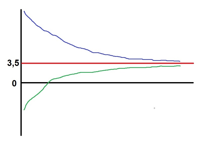

Da ich kurz vor der Verzweiflung stehe probiere ich es hier im Forum. Ich möchte den Offset zweier Signale mathematisch und graphisch ermitteln.
Im Normalfall nähern sich meine Eingangssingnale nach und nach der x-Achse. Es kann unter Umständen aber zu einem Offset kommen, das heisst
die Signale nähern sich nicht mehr der x-Achse, sondern z.B. dem Wert 3,5 oder -1. Die Signale werden in regelmäßigen Zeitabständen in Arrays gespeichert,
wie ist es möglich anhand der beiden arrays den Offset zu ermitteln (als Zahlenwert und graphisch)?
Zum besseren Verständnis habe ich eine Grafik angefügt.
Für eure Hilfe wäre ich sehr dankbar!
14.02.2013, 13:37
RE: Offset zweier Signale ermitteln
Hallo Zahl,
- gleitenden Mittelwert für beide Kurven bestimmen (z.B. mit Pt-By-Pt-Mean)
- Mittelwert dieser beiden Werte bestimmen...
14.02.2013, 13:39
In Deinen Arrays kannst Du beim unteren Signal den maximalen und beim oberen Signal den minimalen Wert auslesen, dann weißt Du ja, wohin die Werte laufen.
14.02.2013, 15:44
Wenn die Kurven nach einer mathematischen Funktion verlaufen sollen, dann könnte man die Funktionsparameter ermitteln. (Mathematik/Anpassung)
Z.B sieht die obere Kurve aus wie
Y = A*exp(-t/B) + C
Funktionsparameter C wäre der Offset.
