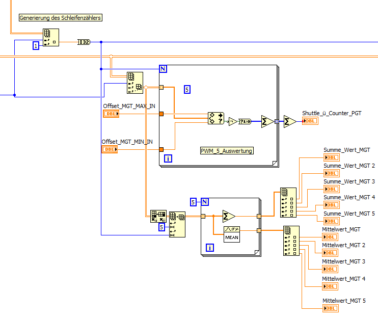

Hallo liebe Community,
ich bin Student und arbeite gerade mit LV 2011. Dieses Forum hat mir schon viel weitergeholfen, nur komme ich jetzt nur durch eure Foreneinträge nicht mehr weiter.
Im Zuge meiner Bachelorarbeit, baue ich eine Testanlage um. Diese Testanlage ist für ein Fördersystem. Auf diesem Fördersystem fahren Shuttle. Sie besteht aus verschiedenen Messeinrichtung und sammelt Werte über Zeitverhalten, Positioniergenauigkeit und Geschwindigkeitsdaten, der Shuttles, ein. Diese Messdaten werden von der Software SPS der Firma Beckhoff erkannt (bzw. vom den Buskopplerklemmen für die die es ganz genau nehmen) und an Labview übergeben. Nun schreibt Labview über das main.vi die Messwerte in ein Datenarray. Wenn der Shuttle nun eine gewisse Rundenzahl erreicht hat werden diese Messwerte (auf grundlage der Report Generation Toolkit for Office) in eine Excel- Tabelle geschrieben. In der Excel- Tabelle werden dann die Durchschnittswerte berechnet. Wie oft ein Fehler aufgetreten ist usw. (Sry muss es so beschreiben da meine Arbeit erst nach einreichtung veröffentlicht wird)
Jetzt zu meiner eigendlichen Frage:
Da mein Programm jetzt mittlerweile Mörder groß ist, bin ich gerade dabei die Laufzeitoptimierung und somit die Rechenleistung zu optimieren dass ich noch mehr Funktionen verarbeiten kann bzw. um die Tests (bzw. deren Verarbeitung möglichst schnell durchzuführen). Eine der Aufgabenstellungen ist nun die Auswertung die in Excel gemacht werden in LabView umzusetzen. Problem dabei ist nun nicht die Umsetzung, sondern die Laufzeit des Sub.vi. Da hier die Anlage eben auf die Verabeitung der Werte wartet und somit für die Zeit der Abarbeitung zum Stillstand kommt. Des is net so guat. Sprich die Abarbeitung soll so schnell wie möglich sein.
Parameter:
Input:
Datenarray maximal 500 Messwerten
Output:
Berechnung von verschiedenen Parametern und Ausgabe dessen
Momentan funktioniert die Berechnung nur wenn die Schleifenbedingung >=1000ms ist. Sonst geht er ein und berechnet die letzten Werte gar nicht mehr.
Ich bitte um eure Hilfe.
Mfg DuffiDuck
P.S.: 1) Ich habe es mal als Version 9 gespeichert andere Formate können auch hochgeladen werden
2) Ich hoffe das ist nicht das falsche unterforum und wenn ja > ich hab kein anderes Gefunden
3) JAJA flat sequenz

für was sind die ganzen Schieberegister in den FOR-Schleifen, wenn du doch nie den Inhalt änderst?
Für die ganzen Variablen innerhalb der Schleifen könntest du allerdings SR verwenden, und keine lok. Variablen!
Wartezeiten in FOR-Schleifen...wozu?
Die ständigen > / < Verlgeiche...warum hast du da kein SubVI daraus gemacht?
> als X UND < als Y....warum nimmst du da nicht "In range"

So, deine ersten 3 Sequenz-Schritte lassen sich (wenn ich bei den Array-Indices nicht durcheinander gekommen bin), auf das hier eindampfen:
Bist du eigentlich sicher, dass du ab Sequenz 4 den richtigen Index für die Auswahl der Seite aus deinem 3D-Array (Hilfe, ein 3D-Array!!) weitergeführt hast?

Und wenn mir bei der ganzen Indizierung und Umbauerei keine Fehler unterlaufen sind, dann sollte das folgende VI dasselbe Ergebnis liefern:

Wenn die Index-Auswahl nicht stimmte, dann also so:
9.0 .vi  Excel_Auswertung_VERY-light2.vi (Größe: 33,56 KB / Downloads: 283)
(29.09.2011 06:41 )DuffiDuck schrieb:  Die Schleife is so zu sagen, eine vergewaltigte CASE Funktion?
Meinst du die For-Loop, die ich eingebaut habe, für deine AGT/PGT Auswertung? Naja, eher so: da 2x dieselbe Auswerteroutine gefahren wird, schreit das nach einer Schleife.
Man könnte aus der xGT-Auswertung auch ein SubVI bauen, und dann 2x aufrufen. Danach könnte man auf einfache Weise auch noch den Rest der Sequenzstruktur löschen und alle Ergebnisse per Draht weiterführen.
