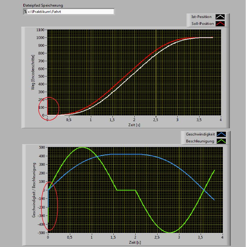

Um die Thematik abzuschließen hab ich nun wie zuvor die Speicherung ausßerhalb der Schleife mit dem "write to spreadsheet" VI vorgenommen und stelle meine Graphen nach Fahrtende einfach im nächsten Rahmen dar. Sollte für meine Ansprüche ausreichend sein.
Einziges Problem was derzeit bleibt:
habe, ähnlich der Rampe, jetzt noch eine Sinus² Funktion geschrieben.
Sofern ich das Host-VI neu lade klappt alles wunderbar, wenn ich allerdings meine Fahrt ein 2. mal hintereinander ausführe schreibt mir LV zum Anfang einen Störwert (siehe Bild), bei dem ich nicht weiß woher dieser kommt, bzw wie ich ihn eleminiere. Ich vermute, dass er "irgendwo im Speicher steckt".
Vielleicht hat jemand nen Tipp parat.

Hat niemand einen Tipp/ eine Idee/ Vermuttung woran es liegen könnte, bzw wie es zu eleminieren ist?
Wie gesagt, beim ersten Laden des Programms tritt es nicht auf, nur, wenn man das Programm mindestens 2x ausführt und nur beim Sub VI Sinus² Fahrt Unsure

' schrieb:Hat niemand einen Tipp/ eine Idee/ Vermuttung woran es liegen könnte, bzw wie es zu eleminieren ist?
Scheinbar liegt es an meiner Hilfsvariablen, welche nicht NULL gesetzt wird, sondern mit dem letzten Maxima losrennt.
Wie muss der Rahmen "0" meines SubVIs aussehen, damit quad pos SOLL & HILF nur beim ersten mal NULL gesetzt werden?
Das Thema war zwar bereits auf Seite 1, allerdings ohne abschießende Lösung, da es bisher, warum auch immer, so ging.
danke
Gruß Jan

Probier's mal mit FirstRun. Das ist so ein mini Symbol ich glaube in der Appl Control Palette.

' schrieb:Probier's mal mit FirstRun. Das ist so ein mini Symbol ich glaube in der Appl Control Palette.
Das funktioniert so recht leider nicht. Warum hab ich in nem anderen Thread, speziell zu dem Problem, dargelegt.
