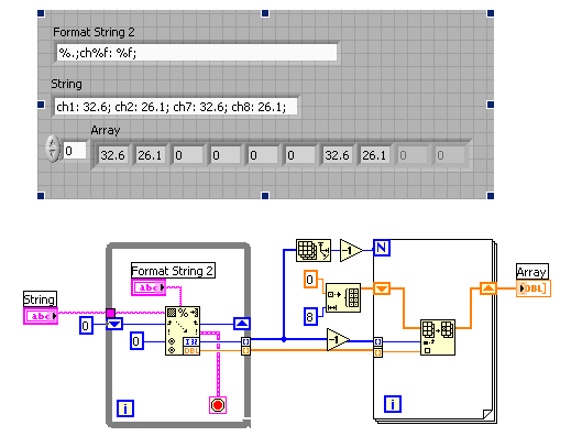

ich habe ein Problem dabei, einen String so zu zerlegen, dass nach den optionalen Elementen "ch1: " bis "ch8: " gesucht wird, und die nachfolgende Zahl dann ausgegeben wird.
Es ist dabei möglich, dass ein String wie
"ch1: 32.6; ch2: 26.1; ch7: 32.6; ch8: 26.1; "
vorkommt, in dem die Kanäle 3 bis 6 fehlen. Die Outputs davon sollen dann "0" sein.
Das Problem besteht darin, dass er die Zeichenabfolge genauso wie im Format-String angegeben erwartet. Wenn also ein Kanal fehlt, wird mit Fehlermeldung abgebrochen...
Anbei habe ich mal den momentanen Stand angehängt.
Hat jemand vielleicht eine Idee, wie das zu realisieren ist?
Danke schonmal Smile
Sonstige .vi  Wertezeile_zerlegen.vi (Größe: 12,04 KB / Downloads: 300)
01.05.2006, 19:56
Optionale Elemente bei "Scan from String"
Z.B so
Element 0 des Arrays ist Kanal 1 usw.

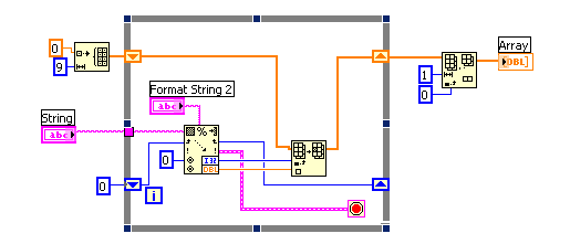

02.05.2006, 05:33
So leicht bin ich jetzt nicht mehr zu bremsen - hier die dritte, noch einfachere Variante.
Der Nachteil von all diesen Vorschlägen ist allerdings die extreme Empfindlichkeit gegenüber Formatändeungen - irgendwo ein Leerzeichen zuviel, und schon geht alles in die Hose.
