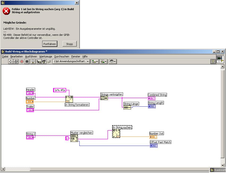

Hallo allerseits,
ich bin sowohl neu hier im Forum als auch Anfänger mit Labview.
Zur Vorbereitung auf mein Praxissemester arbeite ich mich derzeit in
Labview ein und nutze dazu Tutorials aus dem Netz, bis mein bestelltes
Buch "Labview for Everyone: Graphical Programming Made Easy and Fun"
eintrifft.
Im Moment arbeite ich mit folgendem Tutorial: http://zone.ni.com/devzone/cda/epd/p/id/3843 (Seite 8)
und habe alles entsprechend den Vorgaben aufgebaut und eingerichtet.
Allerdings bekomme ich beim Ausführen eine Fehlermeldung, mit der ich nix anfangen kann (siehe Bild)
Es sind keine externen Geräte angeschlossen, eingerichtet o.ä.
Ich nutze Labview 7.0
Hat jemand von euch eine Idee ?

Hallo Artiskon,
wenn du neu bist, solltest du dich mit den Debugging-Möglichkeiten vertraut machen.
Pack mal eine Sonde auf den Draht vor dem "In String suchen", um herauszufinden, welchen String diese Funktion überhaupt bearbeiten soll. Dann versteht man meist auch schnell, wo der Fehler liegen könnte...
Schön wäre auch, das VI anzuhängen - dann muss der Helfende nicht erst selbst alles nachprogrammieren!

(06.05.2011 10:33 )Artiskon schrieb:  Hallo allerseits,
Wenn du das ganze mit den gängigen Methoden (Lampe oder Sonden) debuggst, wirst du feststellen, dass der Anschlussdraht bei 'In string suchen' keine konsistenten Daten enthält oder leer ist.
Lade doch mal dein VI hoch, damit man sieht, was den im String2-Element drinstehen soll. (Vor dem Hochladen bitte rechtsklick aufs Frontpanelelement und aktuellen Wert als Standard setzen)
Beste Grüße,
NWO
06.05.2011, 10:46
RE: Fehler bei "Scan From String"
Das Problem dürfte sein, dass dein LabVIEW auf "deutsch" eingestellt ist, und somit beim Zahlenformat ein Komma als Dezimaltrennzeichen erwartet.
Das Tutorial geht vom "englischen" Standard aus, also Punkt als Dezimaltrennzeichen.
Mögliche Lösungen:
1. Du änderst den Eingabestring des Bsp, so dass die Zahl mit einem Komma geschrieben wird.
2. Du änderst den Format-String auf %.;%.4f
3. Du stellst dein komplettes LabVIEW um, unter Tools->Optionen gibt es unter "Front Panel" eine Option "Use localized decimal point". Haken wegnehmen, und das Bsp. sollte funktionieren.

OK, das Problem waren in der Tat "keine Daten".
Ohne Eingabe gibts es beim Umgang mit Strings also Fehlermeldungen,
die nix mit dem Problem zu tun haben Smile
Danke für die Hilfe
