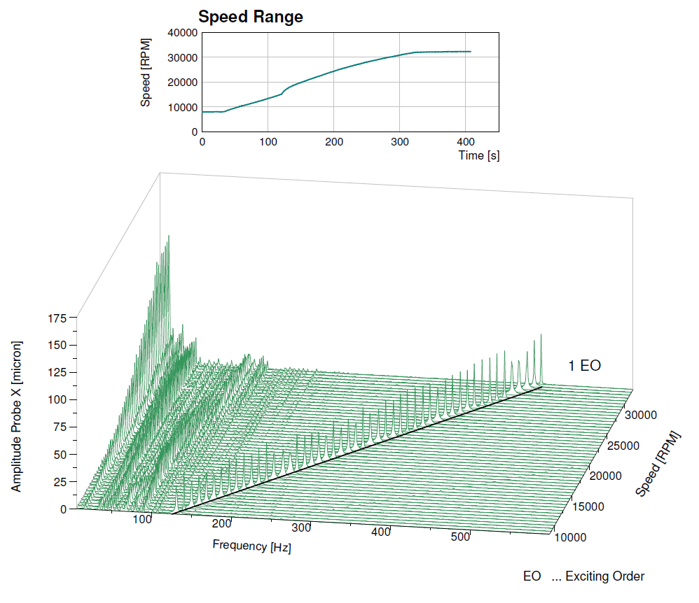

Bild 1:
Der Drehzahlanstieg bei dieser Maschine ist gleichmäßig von n = 0 bis 32.000 1/min. Das dazugehörige Wasserfalldiagramm zeigt die die 1 Erregerordnung (Unwucht - drehzahlsynchron) als gleichmäßig ansteigende Linie. So wünsche ich mir es bei allen Darstellungen.

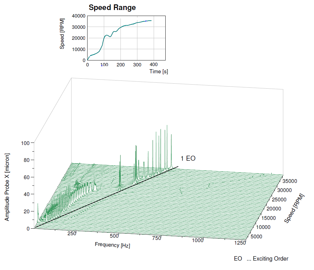

Bild 2:
Der Drehzahlanstieg ist nicht gleichmäßig. Er weißt im Bereich von n = 20.000 bis 25.000 1/min Schwankungen auf. Die Darstellung im Wasserfalldiagramm erscheint verzerrt.
Ich weiß nicht, woran dies liegen könnte. Hat von euch jemand eine Idee?

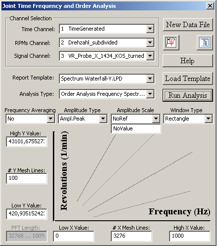

Verwendete Parameter:
maximal zu detektierende Frequenz: 1 kHZ
Abtastrate: 10 kHz
#Samples: 1 k
Frequenzauflösung: 10 Hz
Vielen Dank für eure Hilfe.

Plottest du auf der Y-Achse wirklich über die Drehzahl oder wird dort eine Zeit-nach-Drehzahl-Interpolation vorgenommen? Der Plot sieht eher aus, als wenn die Zeit als zweite Achse verwendet würde...

Die Achsenverteilung zweifle ich derzeit nicht an. Auf der Y-Achse ist die Drehzahl der Maschine mit n_max = 35.000 1/min aufgetragen. Im Bild 1 kann man dies gut an der 1 EO sehen. Das sind die Schwingungen der Unwucht in der Welle und diese sind drehzahlabhängig.

Dein erstesnkes Bild zeigt einen nahezu linearen Verlauf zwischen Speed und Zeit, die Peaks im Wasserfallplot sind ebenso nahezu auf einer Linie. Im 2. Bild ist der Verlauf von Speed über Zeit sehr "krumm" - und die Peaks im Wasserfall verlaufen auf einer ähnlich "krummen" Bahn. Deshalb die Frage, ob die Y-Achse im Wasserfall evtl. über eine Interpolation bestimmt wird. Vielleicht haben wir ja nur einen Skalierungsfehler vorliegen...

Order Analyse: schlechte Darstellung bei Drehzahlschwankungen
Hallo GerdW,
zur Bestimmung des Frequenzspektrums verwende ich das "Joint Time Frequency and Order Analysis"-Tool für DIAdem (http://zone.ni.com). In der Bedienungsanleitung finde ich keine konkreten Angaben, ob da eine Zeit-nach-Drehzahl-Interpolation durchgeführt wird.
Kennst du vielleicht ein anderes Tool, wo man das Einstellen bzw. Überwachen kann?
