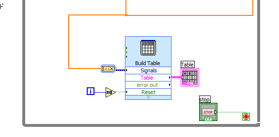

Hallo GerdW,
sehr komisch, wenn Speicherroutine draußen bleibt dann funktionierts, wenn innen dann macht nur eine Messung...

Hallo Balu,
und welche Fehlermeldung denn genau? Wozu hast du den ErrorCluster, wenn du ihn nicht auswertest?
Ich spekuliere mal auf "Buffer Overflow" aka "Wert in Buffer überschrieben" - was an deinen komischen SampleRate-Einstellungen im Zusammenspiel mit dem "nur einen einzelnen Wert lesen" liegen dürfte...

Hallo GerdW
Labview gibt mir keine Fehlermeldung.....
Jetzt hab ich, man musste write to spreadsheet rausnehmen, weis nicht warum bei dir funktioniert hat......aber es macht immer noch nicht die Reihe von messungen, sondern nur eine Messung

Hallo Balu,
du hast keinen Dateinamen vorgegeben. Also fragt LV nach... (Steht aber genau so in der Kontexthilfe zur fraglichen Funktion!)
Folge: während du einen Dateinamen eintippst, läuft der DAQ-Buffer voll. Und schon bekommst du beim nächsten Schleifendurchlauf eine Fehlermeldung anstatt neuer Werte geliefert.
Zitat:Labview gibt mir keine Fehlermeldung.
Oh doch. Lass dir einfach mal den Fehlercluster nach dem DAQmxRead anzeigen...

Hallo GerdW

Vielleicht sieht es zwecks Verwendung von Express-VI für dich so aus, als ob nur eine Messung gemacht wird.

Lad' mal Dein VI hoch. Hier wird ja nur noch spekuliert.
(08.09.2011 14:31 )Balu schrieb:  Hallo GerdW,
genau so war ganz am Anfang!!!! wenn ich so lasse dann misst die Schleife nur einmal, und ich möchte so machen, dass ich während der Messung noch z.B. Spannung verändern kann und dann die messreihe in excel speichere.

Hallo jg,
Genau!!!! jetzt läufst....vielen vielen Dank an Allen.
